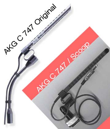

    La différence
    Voici la différence entre les 2 micros dont je parlais (à moins evidemment que la "version AKG qui accepte une tension plus basse que le 9V habituel pour fonctionner avec le plug-in power de tout caméscope Sony (2,5V)" soit effectivement differente):
      17.7 KB
      321
  6. Marc
    9 950
    90
    8 667
    +50 / 147 / -1
    En pratique, vu de l'extérieur, il n'y a strictement aucune différence.
    Ce que tu vois comme écart sur photo c'est uniquement le support, et encore ... les 2 supports sont de marque AKG.
    D'ailleurs Scoop m'a livré les 2 supports AKG.
    Ce qui est d'ailleurs très pratique, car on peut utiliser le micro
    soit sur un pied standard de micro, soit sur mini caméscope.
    Ce qui est spécifique Scoop (en dehors de la version 2,5 V), c'est juste une vis avec les les 2 bagues pour une fixation aisée sur la griffe du caméscope.
    C'est surement un détail mineur, mais sans cela quasi impossible de l'installer facile sur la griffe. Cet adaptateur vaut aussi pour tout autre micro ou support du commerce de filetage micro standard. Donc "détail" universel et très bien fait.
    Ce meme micro est aussi au catalogue de Videoplus, mais là il ont réellement fait une bidouille d'alim pas pratique car ils n'ont sans doute pas la version 2,5V.
    Longeur du micro : 10 cm, diam : 9 mm
