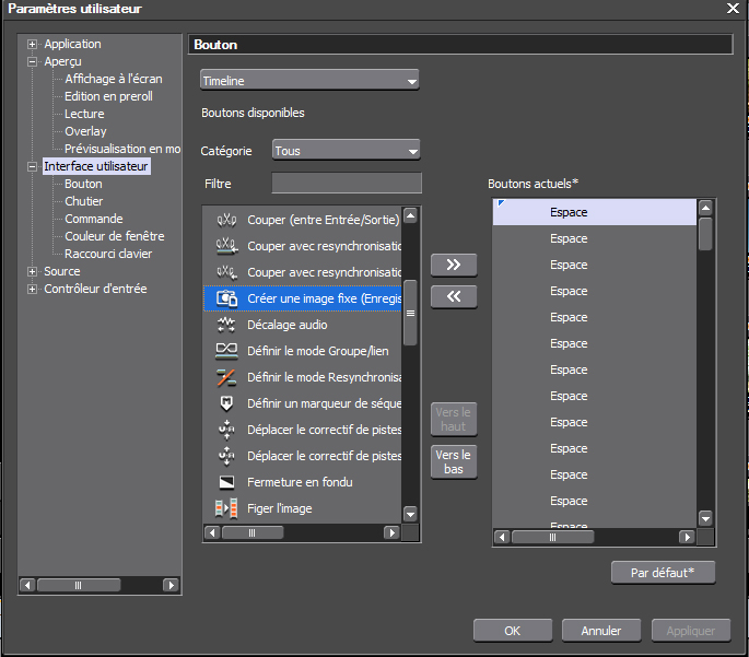

    Je ne retrouve plus deux icones qui me servaient très souvent dans la barre de menus de la fenêtre de time line:
    l'icone pour figer une séquence, et celle pour prendre une photo (snapshot) à partir d'une séquence. Ces deux fonctions sont présentes dans le menus déroulants, mais existe-t-il un moyen de les réinstaller dans la barre de menus ? ... ce qui fait gagner énormément de temps ...
    Merci d'avance, Fikivir
  2. comptesupprime20181127
    Bonjour
    Il faut aller dans > Paramètres utilisateur > Interface utilisateur > Boutons
    clic sur image pour agrandir

    Bonsoir , une petite explication :
    - dans catégorie , sélectionner tous
    - faire glisser le bouton appareil photo de la liste de gauche vers celle de droite puis faire Appliquer puis OK. Le bouton apparait alors dans la barre centrale . Par contre , je ne vois pas trop la différence entre " figer une image " et " créer une image fixe " . Je suis encore sur la version 6 et activer "figer une image " produit un bouton inactif ( il est en grisé ) ?

    Bonjour Claude,
    Merci pour l'explication, je viens de la mettre en pratique : Nickel, j'ai retrouvé mes deux fonctions en icones dans ma time line : super.

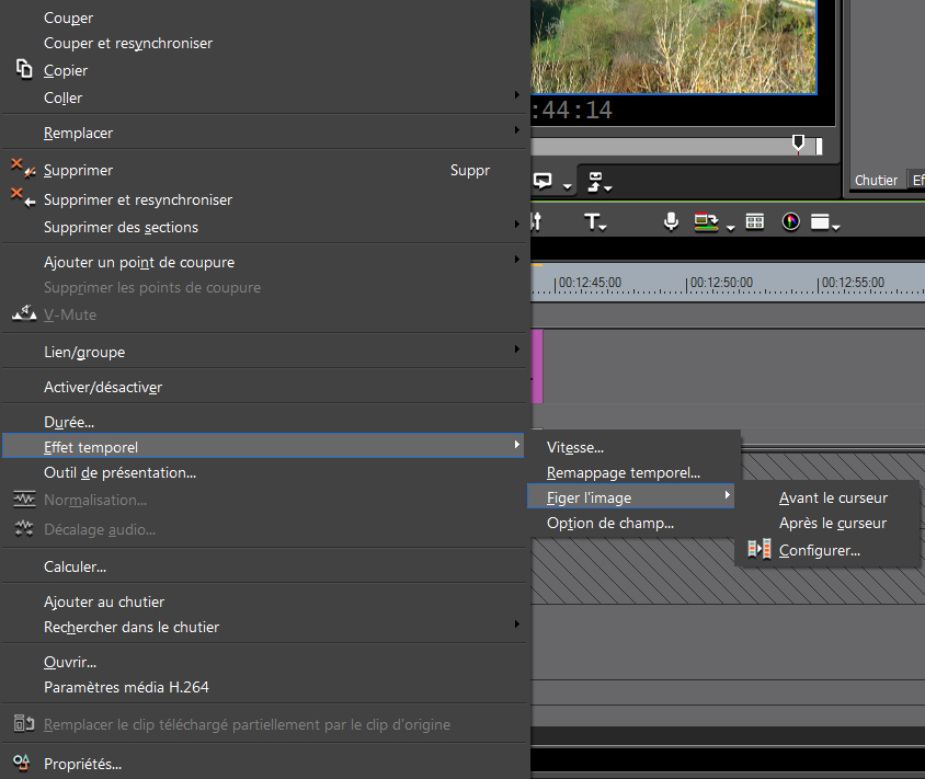

  5. comptesupprime20181127
    Je procède de cette façon, mais ça revient au même, clic droit sur le clip à figer :
