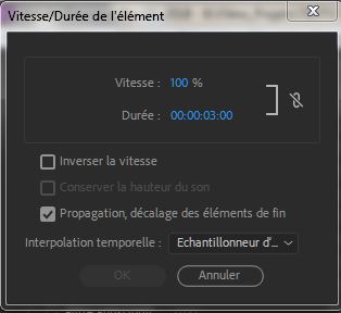

    Pour augmenter la durée du segment d'arrêt sur image, il suffit de cliquer dessus et de modifier sa durée, en cochant Propagation décalage des éléments de fin.

    Je remarque que sur ta capture d'écran la vitesse et la durée sont dissociées, c'est là la solution. Je peux sélectionner plusieurs arrêts sur image et affecter 3 secondes après avoir dissocier la vitesse et la durée, ce qui fait qu'il n'y a plus le problème aléatoire que j'ai mentionnais. Je retrouve chaque clip avec une durée de 3 secondes et une vitesse de 100% comme avec l'outil Propagation.
    C'est déjà un premier gros problème de résolu :)

    Quand on modifie la durée d'une image fixe, il faut toujours dissocier vitesse et durée.
    On peut sélectionner tous les arrêts sur image dans le film et appliquer d'un seul coup le changement de durée.

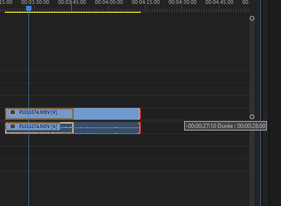

    Avec les poignées tu as la durée du clip indiquée ainsi que le delta que tu ajoutes ou diminue dans un tooltip (une bulle d'aide).

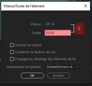

    Sinon tu peux entrer une durée dans la fenêtre vitesse/durée, sans changer la valeur de la vitesse en désactivant le lien entre les deux (taper 03:00 pour 3 secondes) :

    Quant à la seconde méthode, c'est exactement celle dont nous parlons plus haut et que j'ai adoptée.
