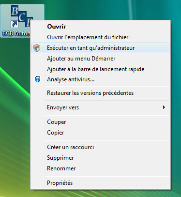

    Tu es bien en session administrateur ? Sinon, clique droit et exécute en tant qu'administrateur ...
  7. cyrhan
    Je pense etre en session administrateur, sinon le clique droit tu le fais sur l'icone du logiciel?
  8. polwol
    3 830
    39
    1 535
    +0 / 4 / -0
  9. cyrhan
    humm! je n'ai pas cette option là sur le clic droit et je suis sur w7 pro!!??
