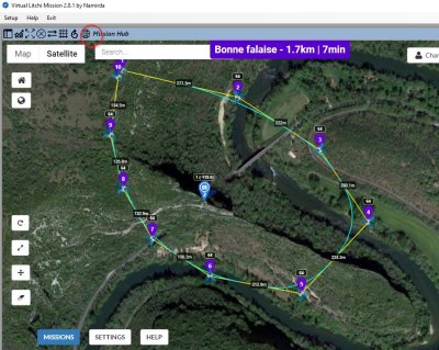

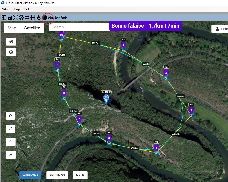

    Vu ton plan de vol Jakin ...Heu c'est un vol ni bien difficile ni bien périlleux
    Tu as vu le relief chez moi avec une magnifique falaise je ne risquerais pas trop de voler à partir d'un fichier Litchi:

    Que ce soit chez moi où dans les alpes j'aurais moyennement confiance en ces vol programmés
    Ensuite les vols en plaine sauf pour insérer dans une vidéo n'ont pas un intérêt énorme je trouve .
    Mais je suppose que vos vols sont faits pour cela.
    je viens de regarder il faut cocher ou non au dessus du sol ....Pas du tout confiance l'impression qu'il dit n'importe quoi sur les altitudes.
    Question:
    1- voler avec un programme ne met pas off les capteurs de sécurité j'espère
    2- Peut-on reprendre la main quand on veut ?

    Bah tu crois que c'est plus tranquille vers chez moi ??
    Pour répondre à tes questions :
    1 les capteurs restent activés
    2 oui on peut reprendre la main
    j'ajoute un 3 : S'il y a perte du signal le drone poursuit son parcours puisqu'il est enregistré.
    Voila un coin des Gorges de l'Aveyron où j'ai eu quelques frayeurs, justement à cause d'erreurs dans Google (voir la vidéo à partir de 2'). Il faut donc prendre de la marge comme dans tout vol d'ailleurs..

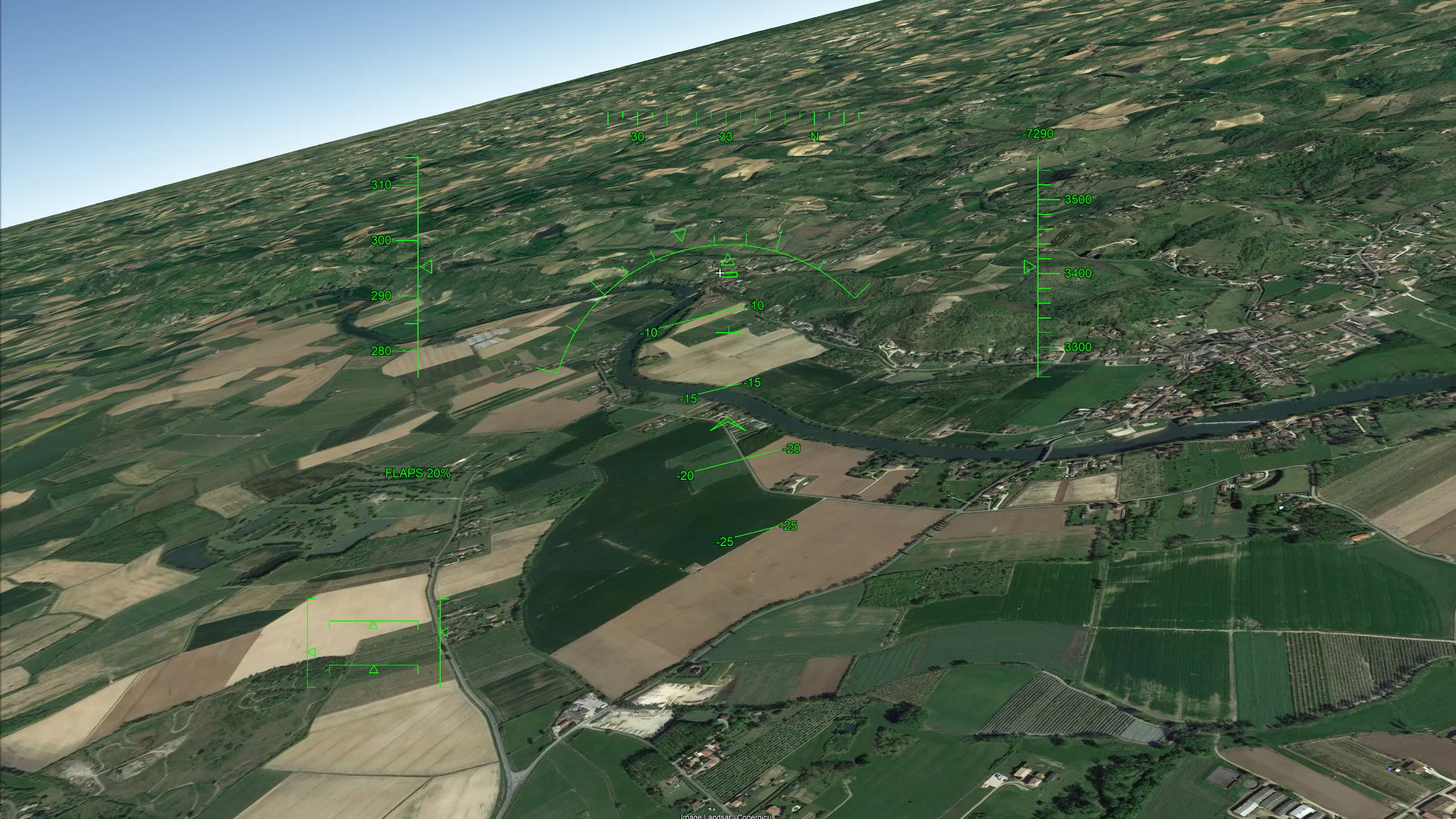

    dommage qu'on ne puisse pas avoir une simulation du vol sur google earth comme avec le simulateur de vol de Google Earth
    J'ai fait un vol près de chez toi ..Je vais pas mettre la vidéo sur YouTube. Séquence 02.00_00_14_05.Still001.jpg
    Je suppose que c'est pas possible de simuler le vol

    Et tu vois le vol de ton drone en simulation !!
    Si c'est ça je vais essayer !
    ça a bien l'air de le faire
    va falloir que je teste ça !
    Merci !

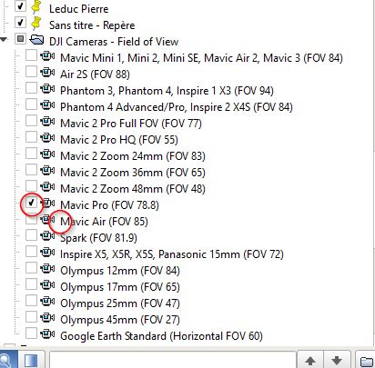

    Oui c'est le but....et dans Google tu ajoutes ce fichier kml qui permet de choisir ton drone (pour adapter l'angle de champ)

    heu tu l'ajoutes comment ce fichier ?
  12. Charlie
    5 900
    83
    2 228
    +235 / 1 391 / -3
    Tu dézippes, tu cliques dessus et normalement il s'installe tout seul de mémoire..

    Merci Charlie !!
  14. Charlie
    5 900
    83
    2 228
    +235 / 1 391 / -3
    Tu le retrouves dans les lieux et tu coches le drone voulu..

    ça se mets dans lieux temporaire et j'ai sauvegardé
    là je suis en plein Paris :laugh:
