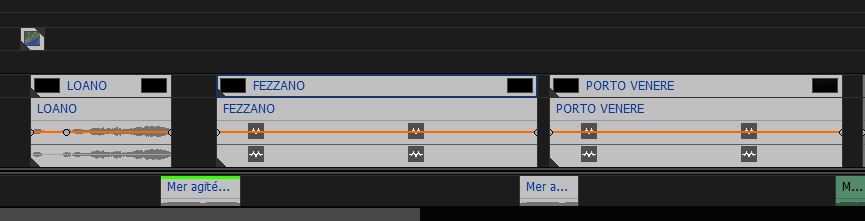

    Pour une ou des raisons que j'ignore les formes d'onde des clips de séquences ont disparu de la TL dans ma séquence finale.
    Pourtant la version X d'Edius permet bien cet affichage.
    Rien n'y fait, changement de profil, "afficher la forme d'onde" est bien activé partout, redémarrage d'EDIUS
    redémarrage du PC, je pense avoir tout essayé.
    Je n'ai ce bug que sur ce projet...Ce n'est pas bloquant, mais pouvoir faire une réglage ultime sur le niveau d'une séquence est bien plus pratique que de rectifier chaque clip. Les séquences en "panne" affichent un petit signe de sinusoïde. Voir photo (Bon sur LOANO, mauvais sur les autres)
    J'accepte toutes les suggestions...!
    Merci d'avance.
    JB

    Clic droit sur le clip, propriétés du clip, Audio, Actualiser les données d'onde.

    Bonsoir Khronos,
    Non, je n'ai pas sauvegarder l'ancien profil. Au demeurant c'est sans importance puisque je n'exploite pas cette possibilité.
    L'actualisation ne donne rien non plus. Je pense que mon projet est abîmé sans explications....

    Je parle du profil dans paramètres système.
    Quant aux paramètres utilisateur, ils sont établis pour moi depuis longtemps, et ne change selon les besoins que la présentation linéaire ou log des formes d'ondes.
    J'ai renouvelé l'essai sur un autre projet et tout est OK.
    J'ai du abimer un fichier dans mon projet qui entraîne ce blocage et ce d'autant plus que la séquence LOANO qui apparaissait correctement ne l'est plus !
