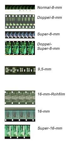

    Les différences entre les formats sont visibles sur le document ci-dessous.

    Le 8 mm a pratiquement disparu... Il a été remplacé par le Super-8 dont l'image plus grande permet une meilleure définition (à condition d'avoir une caméra qui fixe bien la pellicule au niveau du plan focal image, ou bien d'utiliser le presseur métallique amovible qui se place derrière le film, à l'avant du chargeur).
    Le 16 mm procure une définition encore meilleure que le Super-8, puisque son image est nettement plus grande.
    Il est le plus souvent remplacé par le Super-16 (pellicule 16 mm monoperforée, dont la partie réservée à la piste sonore est utilisée pour permettre d'obtenir une image panoramique).
    La plupart des téléfilms sont tournés en super-16, mais on utilise aussi parfois de la pellicule négative super-16 pour le tournage de films destinés à être exploités en salle. Le négatif super-16 est ensuite "gonflé" en 35 mm.
    Le 35 mm est le format standard du film commercial... C'est celui qui assure la meilleure définition grâce à sa grande image.

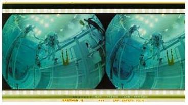

    en fait la peloche qui se trouve sur a photo postée par Stumpy est du 70mm (!!); un support hors de prix utilisé pour tourner de films destinés à être projetés dans les cinémas imax, car sa "résolution" est très élevée. La blague était de dire que ça ferait mal au coeur d'utiliser ça sur une tv 36cm, puisque cette taille d'écran rend l'usage d'une telle péloche quazi inutile car on n'en perçoit pas les qualités...

    Le 70 mm n'est pas seulement destiné au cinéma Imax, mais a servi il y a quelques années au tournage de films à grand spectacle... En fait le tournage se faisait sur de la pellicule négative 65 mm, qui était ensuite tirée sur une positive 70 mm pour l'exploitation en salle. De nombreuses salles sont encore équipées de projecteurs bi-formats 35 et 70 mm.
    Le film Imax se déroule horizontalement (voir photo ci-dessous), alors que le 70 mm utilisé pour les super productions se déroule verticalement.
