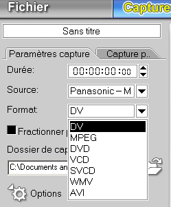

    1 - Lorsque je choisis "Nouveau Projet", je n'ai pas la fenetre qui permet de choisir directement le type d'acquisition. Je suis obligé de tout parametrer à chaque capture afin d'avoir les parametres suivants
    Codeur vidéo DV - Type 1
    Ordre de champ A
    Fichier AVI Microsoft
    PAL (25 ips)
    DV Audio PAL 48 khz
    720 x 576
    Comment faire pour obtenir la fenetre permettant de choisir directement ces paramètres ?

    1 / Dans Video Studio 7 il faut choisir DV dans la liste deroulante
    afin de faire une acquisition en AVI DV
    Tu laisse tous les reglages d'origine
