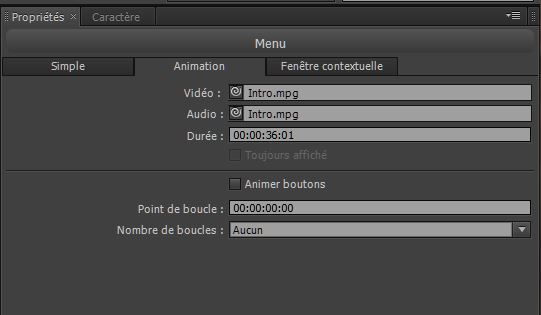

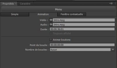

    OUI, c'est un problème que j'avais aussi constaté, mais ça marche chez moi en mettant nombre de boucles à Aucun.
    J'ai une intro avec image fixe et musique, qui enchaine sur des menus.

    Oui, s'il on met aucun dans nombre de boucle, avec aucun point de boucle ca (comme sur votre photo) lit le menu normalement et exécuté le l'action de fin a la fin.
    Mais si on met aucun avec un point de boucle, ca lit l'intro puis ca saute directement a l'action de fin.
