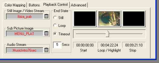

    Pour la boucle sur une partie de la vidéo du menu, maestro propose un curseur ou tu défini le point de la boucle et l'apparition du menu (subpicture).

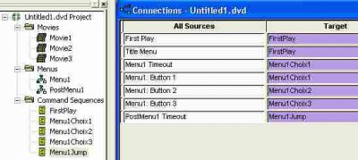

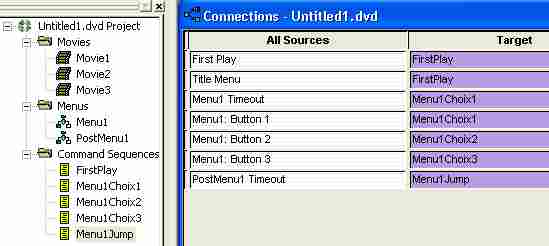

    Exemple de command séquence (faire ADD pour ajouter des lignes puis les completer avec les boutons au dessus)
    Initialisation :
    A chaque appel du menu principal, et en First Play, appeler une command sequence d’initialisation :
    C.S. « FirstPlay »
    1 MOV GP0 , 0 Initialise à 0 le GP0
    2 Jump To Menu1[#1] Saut vers le Menu principal
    Comme on ne souhaite avoir qu’un seul Movie « post menu » quelque soit le nombre de choix du menu, il faut mémoriser le choix du menu pour chaque bouton. Chaque bouton appelle une command séquence, qui lancent ensuite le film PostMenu1(la vidéo de 10s dans un menyu avec TimeOut) :
    C.S. « Menu1Choix1 »
    1 MOV GP0 , 1 Mémorise le choix 1
    2 Jump To PostMenu1[#1] Lance la séquence PostMenu
    C.S. « menu1 Choix2 »
    1 MOV GP0 , 2
    Idem pour le 3 …
    A à la fin du Movie PostMenu, sur son TimeOut, appeler le « Menu1Jump » pour aller au bon film suivant le contenu du GP0
    C.S. « Menu1Jump »
    1 Jump To Movie1[#1] if (GP0 = 1) Saut vers le Movie1
    2 Jump To Movie2[#1] if (GP0 = 2) Movie2
    3 Jump To Movie3[#1] if (GP0 = 3) Movie3
    4 Jump To FirstPlay Au cas ou !
    Dans tout les cas, après la lecture, l’appel du menu principal doit ce faire via la command séquence « FirstPlay » pour réinitialiser les GP0 utilisés.
