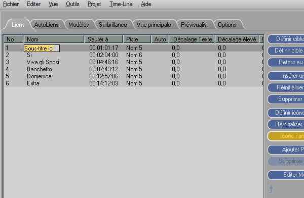

    Pour le point 1, il faut ne faut pas taper le chapitre dans le menu, il faut le taper ici (voir image) :
    Pour le point 2, je n'ai pas d'idée pour l'instant.

    Merci pour ta réponse,
    J'ai vu que l'on obtenait le même résultat en double-cliquant dans l'icône image directement dans le menu.
    J'ai ainsi obtenu des titres personnalisés dans la liste des chapitres, dans la fenêtre de gauche.
    Mais, dans les trois pages du menu, à droite, sous les six icônes, j'ai trois fois les mêmes titres...
    Il y a quelque chose que je ne comprends toujours pas...
