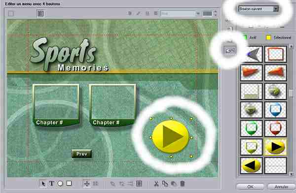

    Hello,
    Je ne suis pas sûr d'avoir bien compris... A priori, tu n'as pas le bouton qui permet de changer de page dans un menu.
    Normalement, si tu utilises un menu déjà fourni par Edition, ces boutons devraient être présents.
    Si tu utilises un menu personnalisé, il faut ajouter un bouton qui permet de changer de page. Ces boutons sont définis dans l'éditeur de menu DVD.
    A titre d'exemple, voici le menu en question avec les zones importantes entourées en blanc.
    Philippe

    Hello gardien08,
    De mon côté, je n'ai pas trouvé de menu genre "Grotte de glace". Je trouve d'ailleurs que le choix de menus n'est pas très grand, mais je fais avec...
    Pour changer de pages dans un menu, il faut donc qu'il y ait un "bouton suivant" ou un "bouton précédent". L'image utilisée n'a aucune importance en elle-même et on peut d'ailleurs en charger de nouvelles.
