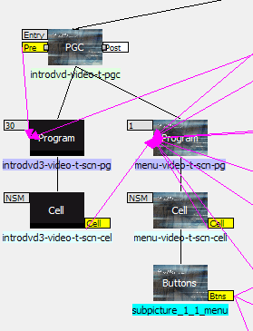

    je suis entrain de réaliser un DVD avec Scenarist et jai un pb avec un menu.
    Ce menu est une vidéo decoupé en deux parties. La premiere est une genre d'intro et la deuxieme le menu a proprement parlé.
    Le truc c que je veux que lorsquon arrive a la fin de la vidéo du menu, on ne boucle pas au debut de la premiere partie mais au debut de la deuxieme... jai donc crée un chapitre et je le fais boucler sur le debut de celui-ci (ma subpicture est seulement presente dans ce deuxieme chapitre)
    Tout ca marche tres bien en simulation avec scenarist mais quand je compile et que je le fais marcher apartir de mon disque dur (sur power dvd), le menu est completement inactif.....:perplexe:
    Est ce que qq1 aurait un id pour resoudre ce pb?
    Merci

    Normalement, pour regrouper tes deux clips en un seul chapitré, il suffit simplement placer le premier dans ton scenario editor et de prendre le deuxième clip dans la fenêtre track de l'asset manager et de le faire glisser sur le premier PGC dans le scenario editor.
    Tu obtiens un PGC avec deux chapitres. Pour le pas avoir de pause entre les deux, il fautsélectionner le deuxième chapitre et passer son mode de lecture de "non-seamless" à "seamless" dans le property inspector.
    Pour pouvoir regrouper les PGC, il faut absolument qu'ils aient tous la même constitution : même format vidéo et audio , nombre de pistes audio…

    Bon, j'ai à peu près réussi à faire ce menu avec intro vidéo grâce à vos indications.
    J'ai fait une vidéo unique composée de deux chapitres successifs issues de deux fichiers différents
    1-intro
    2-menu
    Le menu boucle sur lui-même.
    Au fait, par rapport à l'aperçu, certains s'inquiètent dans les posts précédents du délai entre les deux chapitres. En fait, l'aperçu semble ne pas "voir plus loin que le bout de son nez" A la fin de la première vidéo, il regarde où est la deuxième avant de l'afficher, d'où la pause. Sur DVD, cette pause est beaucoup plus faible (-1s) car les deux fichiers sont sans doute groupés au moment de la création du DVD
    Seulement, j'ai un soucis au niveau de mes liens. J'ai relié tous les liens de retour au menu au pg du menu. Mais c'est en fait la vidéo entière qui est prise en compte : s'il l'on veut revenir au menu, on est obligé de se taper l'intro !
    Comment faire ?
    D'autre part, sur ma platine DVD, pas de soucis avec mes highlights du menu animé, mais les highlights n'apparaissent pas dans les sous-menus statiques :perplexe:
    Quelqu'un a une idée ?
    Merci beaucoup !

    Il faut jouer avec les GPRM en post et pre commande pour t'en sortir. C'est assez simple, il suffit d'utiliser un GPRM comme indicateur de là d'ou tu viens. Exemple de précommande de ton PGC :
    - Go to operation 3 if GPRM 0 = 1024
    - Set GPRM 0 = 1024 link PG 1
    - Link PG 2
    Ici, on utilie le GPRM 0 pour savoir si on viens du first play ou pas. Si ta variable est à 0, le lecteur lit tout ton PGC et mets la variable à 1024, pour dire que tu as déjà lu l'intro. Si ta variable est à 1024, il lit le PG 2
