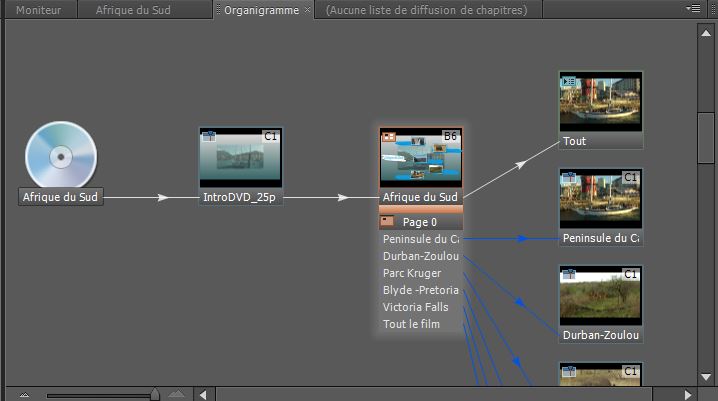

    Votre organigramme est incomplet, on ne voit pas les boutons.

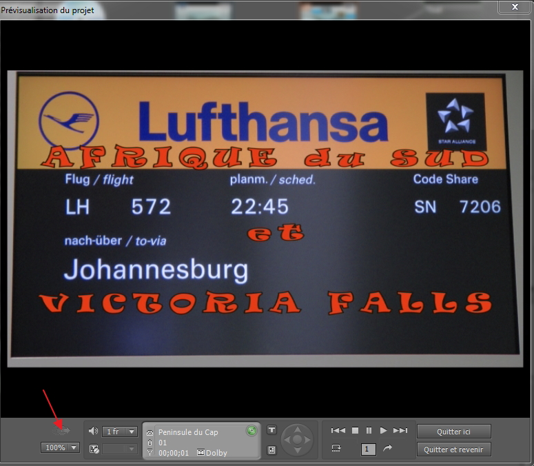

    Je pense que votre problème vient du fait que vous n'avez pas "compilé" le menu dans la prévisualisation, après avoir rajouté les boutons (il faut recalculer toute la vidéo du menu)
    => Bouton tout en bas à gauche du panneau prévisualisation.
    (flêche rouge sur l'image)
