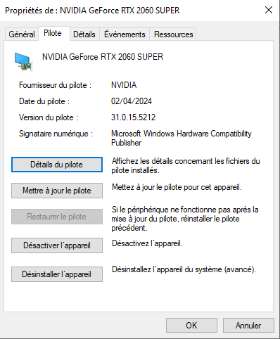

  5. JPIM
    388
    +1 / 1 / -0
    le pilote installé est : 32.0.15.6081 du 30/0/24
    à priori le plus récent pour cette carte graphique.

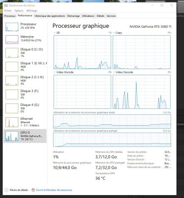

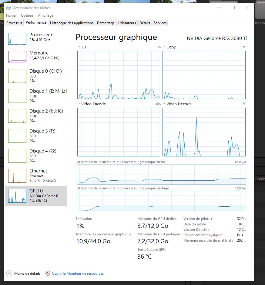

  10. jcvideo
    1 870
    13
    411
    +39 / 86 / -0
    Mesure des performances GPU avec le gestionnaire de tâches:
  11. bcauchy
    27 168
    +863 / 3 018 / -75
    Ah bon ! ? :rolleyes: même rapport "complet" que jcvideo :good:

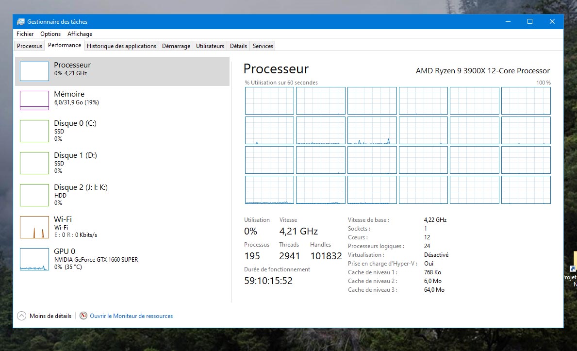

  12. caraibe
    24 668
    +629 / 2 004 / -90
    W10 ou W11 ?
    Sous W10 j'ai cela :
    Mémoire GPU je vois pas
  13. bcauchy
    27 168
    +863 / 3 018 / -75
    "moi je " W10 ....;) :non:bémol avant d’affirmer...
    :rolleyes:
    Faudrait "quand même " valider/cocher" la case GPU :cry2: !!!! mon Dieu :mdr:
  14. caraibe
    24 668
    +629 / 2 004 / -90
    Yesss
    Autant pour moi :o
    Merci
    J'utilise surtout GPU-Z
    Mais je vois maintenant que le gestionnaire des taches est bien complet :good::good:
