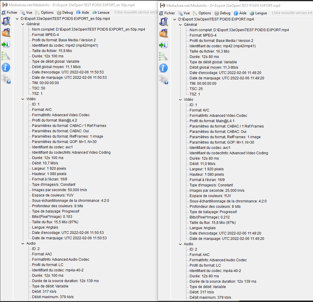

    .. et pourquoi sur Première, le 50p est légèrement plus léger que le 25p dans "des conditions identiques d'encodage " on ne le sera jamais .. mais ce n'était pas son inquiétude première finalement :-)

    Aîe André il va falloir que tu prennes l'habitude lire tout le sujet avant d'intervenir....c'est à mon avis utile ;)
    Post 1
    Post 3
    Si tu pouvais nous expliquer ...;)

    J'ai regardé ton post #3 Emmanuel
    Personnellement j'impose toujours le débit en CBR donc Je n'ai jamais eu à me poser ce genre de question
    Export avec quoi et comment ton exemple où le 25p et 50p se retrouve avec le même poids après export?
    Mais tu le précises bien :
  7. AQW333
    317
    13 805
    +857 / 3 499 / -32
    Oui André je n'avais pas remarqué cela avec Première j'ai donc vérifié et il a raison... l'encodeur n'utilise pas le même débit cible en VBR... selon quelques critères.. !?
