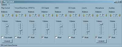

    Je vais poser la réponse à l'enver: Que ne peux-tu pas controler avec la Mackie ? Peux-tu accessoirement régler le volume de ta carte son ?

    Je comprends pas bien ta question, si tu peux controler chaque pistes virtuelles, tu controles en fin de compte, par le fader master, le volume restitué, donc le volume de sortie de la carte son !

    Decidemment nous ne sommes pas sur la même longueur d'onde. Je ne parle pas de winamp mais du volume du son qui sort de winamp..
    Cet image pourra d'aider à répondre plus simplement...
    Puisse-t-elle régler le volume de ceci ?
