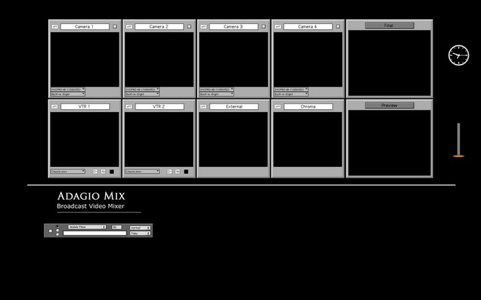

    Moi je suis pas sous Mac, mais vous pouvez peut être tester ça :
    Adagio Mix - Broadcast Video Mixer
    C'est un mélangeur en développement, j'ai jamais testé mais ça à l'air intéressant;
    je suis tombé sur ce site lors de recherche sur des mélangeurs vidéo software
