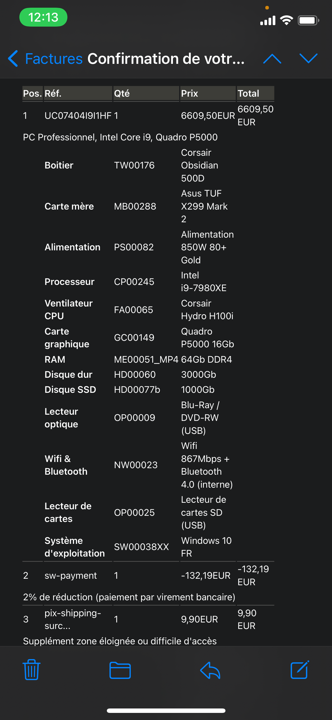

    Hello,
    Je suis surpris, car je pensais ma config pas trop mal quand même. Je ne sais pas ce que vous avez, vous, comme config', mais voici la mienne :
    En tous cas, j'ai compris pour le master 422 10 bits. Là, j'ai encore pas mal de VFX à caler, mais après, je vais faire ça ;)
    Merci infiniment.
    Et oui, du coup, je confirme qu'à chaque export en HDR qu'on a tenté, ça pixellisait. Après, je n'ai pas précisé exactement à quel moment. A savoir que ça pixellise dans les basses lumières. On a beaucoup de scènes un peu sombre, et on se retrouve avec de la pixellisation dans les différents dégradés de noir.
      496.4 KB

    T'as une machine "professionnelle" typique : des composants hors de prix pour grapiller 15% de performances par rapport à du haut de gamme chez les particuliers (qui auront dépensé au bas mot deux fois moins cher). C'est un choix qui peut se comprendre dans certains cas.
  5. durdenjo
    750
    26
    Euh...oui. Mais du coup, vous parliez de ma config car vous disiez qu'elle était peu performante au vu de mes durées de transcodage. C'est pour ça que je vous l'ai montrée. Car il me semble au contraire qu'elle est plutôt performante.

    On sait que dalle sur ta config il me semble
    Tu devrais remplir ton profil équipement et donner les détails de ta config

    en tout petit et fichier attaché j'avais pas vu config.pgn
    Mais sur mon écran ça passait inaperçu ..Ou alors tu l'as rajouté après mon post
    Bon ..C'est pas trop grave !
    Elle est baleze la config !
