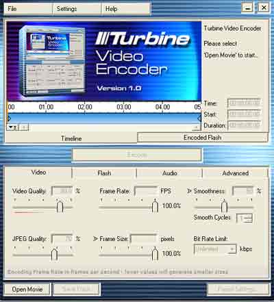

    Il y a encore mieux : un soft qui compile les films diectement en flash : Turbine Video Encodeur
    http://www.blue-pac.com/products/turbinevideo/default.htm
    Tu peux tout gérer : compression, débit, taille de limage etc. De plus, c'est hyper véloce.
    Enfin, tu peux faire du streaming.
    Voilà. A+
