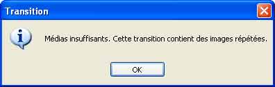

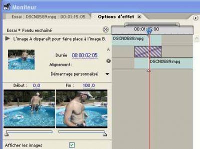

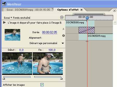

  3. adameteve
    139
    Bonjour, :)
    Sorry, mais pour moi qui commence sous Première Pro, ces tuto n'ont pas résolu le problème évoqué précédemment :( .
    J'ai importé 3 petites vidéos .mpeg, la première transition (Fondu enchaînée) ne m'a posé aucun poblème. En revanche la seconde, qui est pourtant identitque, me cause ce problème de "Médias insuffisants... " (voir images ci-dessous).
    J'ai essayé de faire des modiff dans "Options d'effet", mais en vain. Je ne parviens pas à comprendre l'origine du problème. Et le problème visible c'est que ma vidéo saccade juste avant le passage de la transition. C'est franchement agaçant !
    Merci de votre aide, :bravo:
    Adam
  4. adameteve
    139
    Message d'erreur :
  5. adameteve
    139
    Piste vidéo et transition appliquée :

  8. adameteve
    139
    Ca y est, je viens de trouver ! Mais c'est du pur hasard. Simplement en bidouillant dans les "Options d'effet".
    Si je peux me permettre (très humblement), dans les captures d'écran de ton tuto, tu aurais peut-être dû faire apparaître les rayures dans la transition pour bien montrer l'erreur à ne pas faire : ne pas trop étirer la transition.
    Merci encore à toi, :bravo:
    Adam
