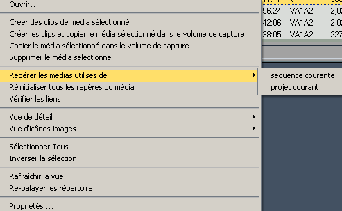

  7. kervideo
    kervideo Guest
    dans tous les cas, j'irai dans l'onglet média du projet, je sélectionne le projet en cours. Dessous tu auras la liste des média et en cliquant droit sur chacun des clips tu auras des options de repérage voir image
    bon courage. Il existe peut-être une technique mais je l'ignore.
