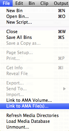

    Le problème de l'avi, c'est que c'est un "conteneur" qui peut utiliser différents codecs pour la compression audio et vidéo... Il suffit qu'un codec soit incompatible pour que ça pose problème à l'import.
    Essaie quand même ceci: file / link to ama file(s) / xxx.avi (tu vas donc chercher un de tes fichiers) et voir si tu peux lire limage ainsi.
    Si c'est le cas, tu rappelles ;-)

    Polwol, ça ne marche pas. Mince et remince
