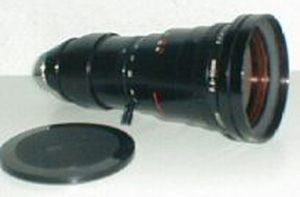

    Je joins une photo de l'optique 6-90 1.2 afin que vous puissiez l'identifier comme étant celle qui correspondrait à un boitier 4008.
    Si elle n'est pas en monture C est il possible de faire changer la monture?

    Je tente de joindre l'image du 6-90 1.2 pour identification
    vincentb a joint cette image:

    La monture n 'est pas visible sur ta photo, on ne peut donc pas identifier cette optique.
    Les cylindres qui se trouvent autour du zoom contiennent les moteurs du "réglomatic" (commande automatique du diaphragme) et du zoom ; la petite boite des 6008 et 7008 joue le même rôle ; enfin, lorsque certaines 2008 n'ont rien, cela prouve qu'elles ne permettent aucun automatisme (cependant le boitier possède les contacts permettent de commander un réglomatic).

    6-90
    merci mcr.
    Oui difficile de repérer une monture C sans photo de la monture....
    Mais si je te dis qu'une personne montait cette optique sur une Beaulieu R16 (je ne comprends pas l'intérêt car le 6mm et d'autres devaient lui être interdit...)
    Cela aide t'il?
    Les R16 étaient monture c non?
    Le fait que cette optique n'ait pas les fameux cylindres indique donc que tout ce fait manuellement?

    La personne qui montait cette optique sur une R 16 devait avoir un sacré vignettage... mais cela prouve que ce zoom est équipé d'une monture C.

    monture C et D?

    Le gars maintient que ça ne peut pas convenir pour une beaulieu 4008 et que c'était sur une R16...
    Il me parle de différence entre une monture C et D...
    Voilà deux photos.

    Le zoom Angénieux 6-90 a été conçu pour le Super-8 et ne peut en aucun cas être utilisé sur une caméra 16 mm.
