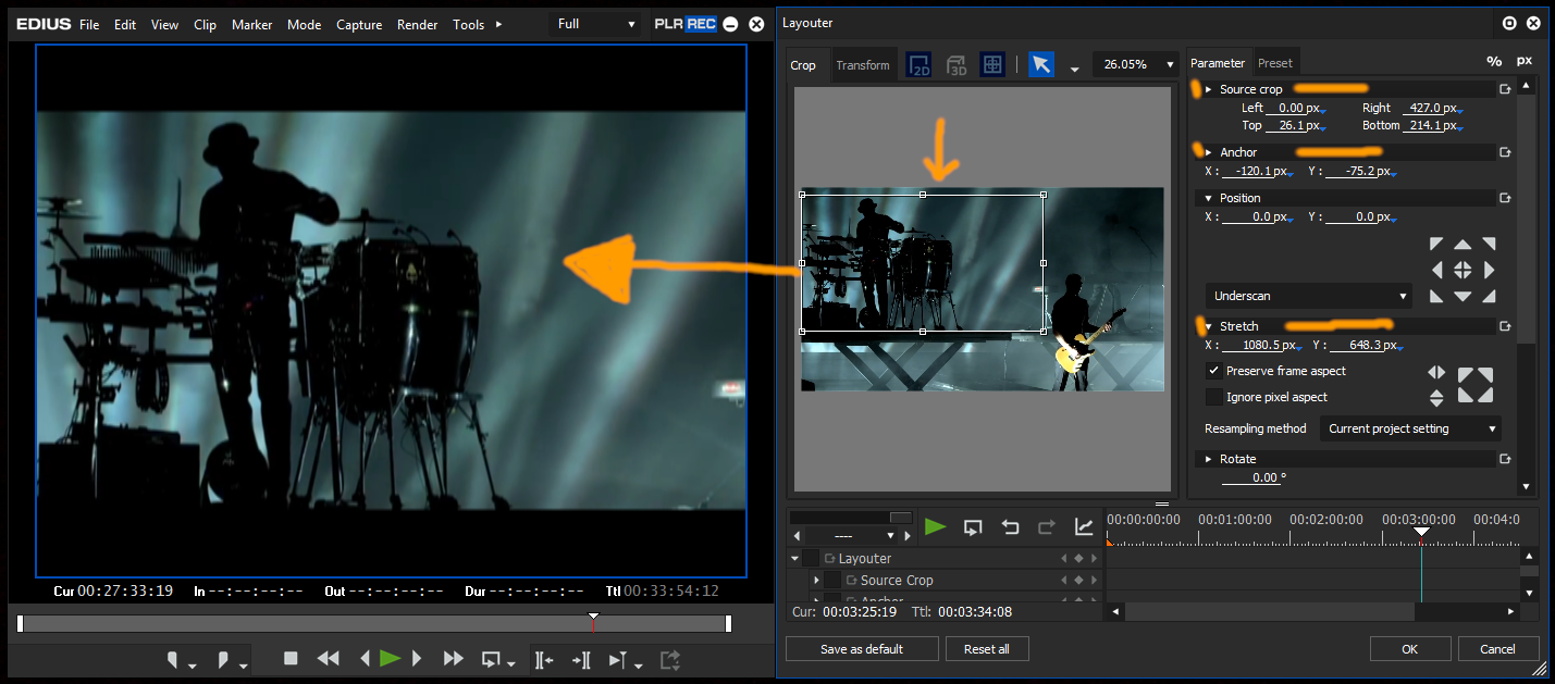

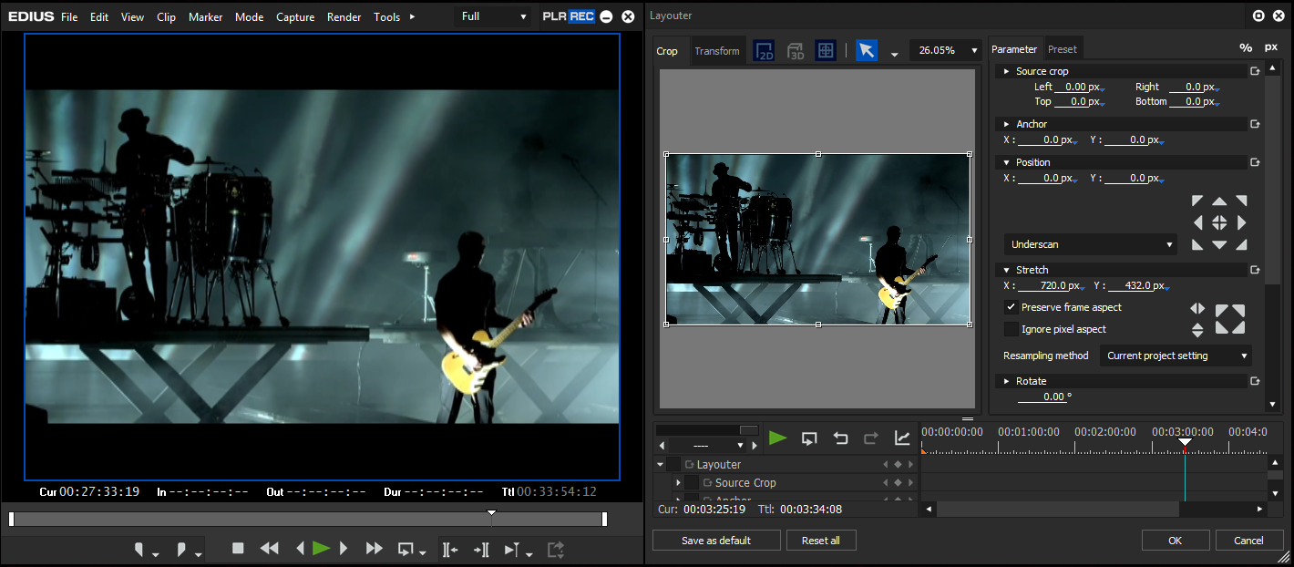

    Si j'ai bien compris la question c'est non. Ce n'est pas comme cela que c'est supposé fonctionner.
    La loupe et la main servent à positionner l'image dans l'espace de travail c'est tout.
    [edit] comme une image dit tout:

    La logique, elle aussi cartésienne, est que la loupe et la main servent à positionner l'image du clip dans un espace de travail et absolument à rien d'autre. Il faut voir ca comme une aide qui prend vraiment tout son sens dans certains cas avec les transformations 3D.
    Conséquence: si on zoome dans l'espace de travail, il est normal que tout ce qui est en dehors du plan ne soit plus affiché, poignées et autres repères inclus.
    Il y a des boutons pour revenir à un affichage optimal. On peut aussi mettre la fenêtre de l'outil en plein écran si il faut vraiment aller chercher la petite "chose".
    Pour faire court, assimiler zoom+main avec poignées de crop et consors c'est aller droit dans le mur.
