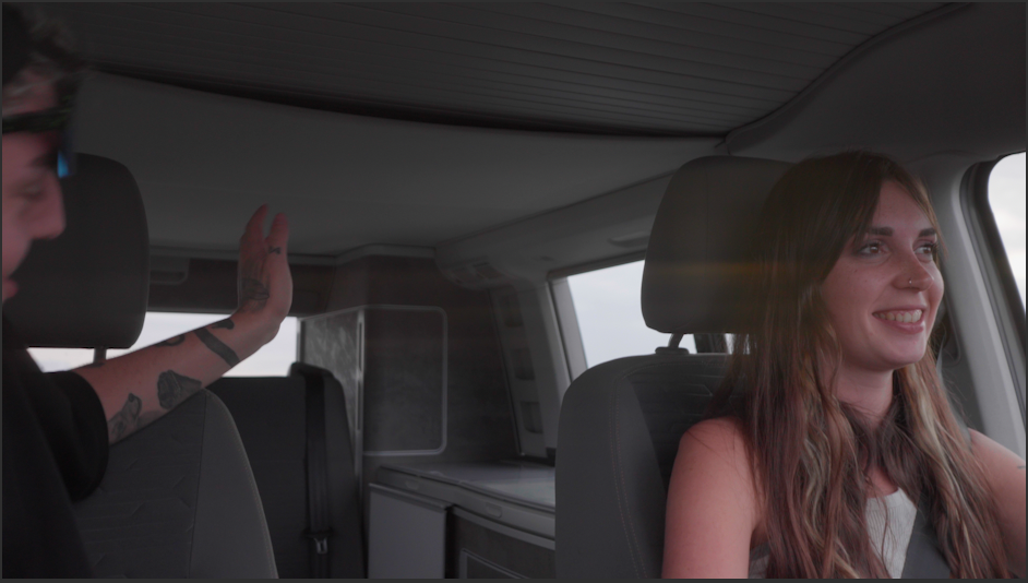

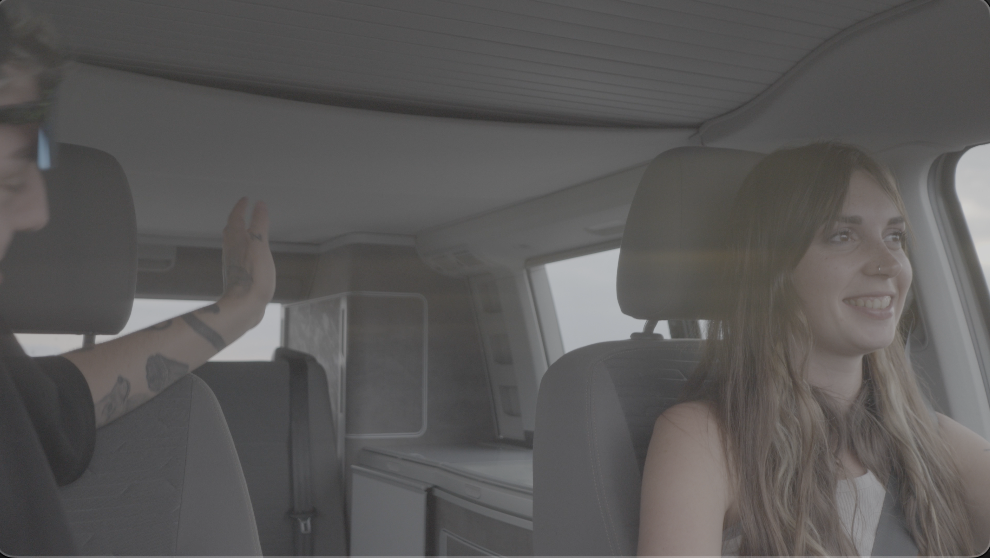

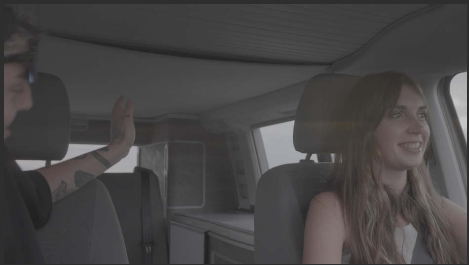

    En gros j'ai un léger soucis ( qui dure depuis quelques mois maintenant) de colorimétrie sur première avec du Slog 3 de Sony ( A6700). Lors de l'importation sur première il y a plus de contraste et de saturation qui se rajoute. Et lors de l'ajout de la Lut de conversion c'est une cata : peau rouge, contraste très élevé etc.. A l'export il y a une perte de contraste et de saturation mais qui reste toujours très élevé. Mon binôme travaille sur ces même rushs avec un pc sans problème ( je suis sur Mac ). Donc le problème vient bien de soit mon Mac soit mon première. Mais aucune idée de ce que je pourrais faire pour rattraper ça... Je vous avoue que ça commence à me titiller et je pense que je ne m'y connais pas suffisamment pour m'en sortir
    IMAGE AVANT IMPORTATION :
    IMAGE APRÈS IMPORTATION
    IMAGE AVEC LUT VERS REC 709

    La dernière image me semble bonne ...C'est après export ?
    ça tire un peu sur le rouge mais c'est normalement facile à corriger avec Lumétrie !
    Un Lut ne fait pas tout !
    Avant importation et après c'est pas le même soft qui lit d'où une légère différence

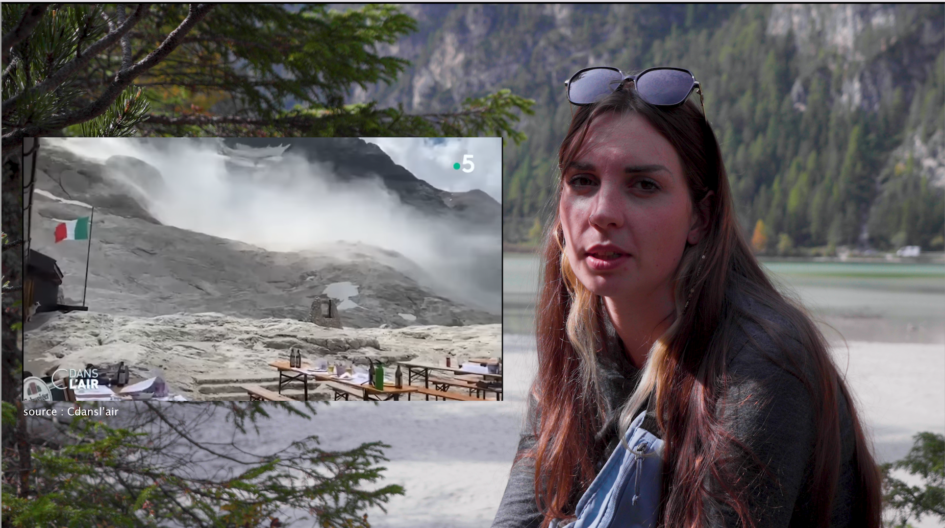

    On voit un peu mieux sur ce plan au niveau des yeux et de la couleur des cheveux par exemple Capture d’écran 2023-11-02 à 18.00.23.png

    Hey couleur des yeux on voit pas grand chose, couleur cheveux je ne peux pas dire.
    L'image est pas vilaine mais comme je ne connais pas les couleurs réelles je ne peux rien affirmer

    On dirait que ton Première interprète les rushes comme du "video range" (16-235) à la place de "full range" (0-255). Ca me semble étonnant que Première se mélange les pinceaux, vu que les LOGs sont généralement en fullrange et que les développeurs d'Adobe doivent le savoir. Mais quand cette erreur est commise, les symptômes sont ceux que tu obtiens: contraste trop fort, saturation exagérée, noirs bouchés et blancs qui saturent.
