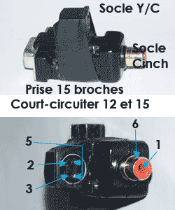

    Voici le bricolage que j'ai fait.
    Il permet de brancher mon magnetoscope en Y/C et un moniteur en CVBS
    IL faut(:
    une prise 15 broches, un socle Y/C et un socle Cinch. Bien sur on peut remplacer ces 2 derniers par des cables qui iront directement se brancher sur le scope et/ou le moniteur. On peut aussi le transformer en peritel (voir + loin)
    En bref (si j'arrive pas a inserer l'image!)
    prise VGA
    1------------> CVBS
    2------------>Y
    3------------>C (a moins que ce soit le contraire!)
    5------------>blindages Y/C
    6------------>blindages CVBS
    12---------->15 detection d'écran non informatique
    Avec la G550, si tu utilises 1 ecran VGA, il faut le brancher sur la prise VGA. Si tu en utilises 2, l'ecran 1 est branché sur la prise DVI, a l'aide de l'adapteur qui t'a ete livre s'il a une prise VGA; l'ecran 2, qu'il soit VGA ou TV est branche sur la prise VGA. S'il est TV, il faut court circuiter les prises 12 et 15 de la prise VGA, sinon ton ecran principal reste noir...
    (rappel: pour les numeros de la VGA, ceux ci sont ecrits cote prise: le 1 en haut a gauche)
    Quand tout est branche, il faur parametre la carte pour le bi-ecran, et surtout activer la fonction "DVDMax DualHead".
    Avec MSP, il faut definir que tu veux une previsualisation sur peripherique double tete. Je soupçonne que sur Avid, ça marche sans ça...(a verifier)
    Lorsque tu as specifie DVDMax danqs les preference avancees d'affichage, le 2e ecran, passe automatiquement de la fonction 2e ecran a la fonction affichage video plein ecran. Mais bien sur, en utilisation 2e ecran, un TV n'est pas tres utilisable a cause du manque de definition...
