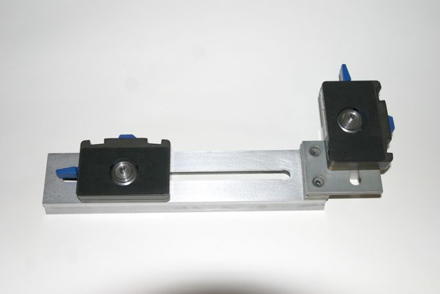

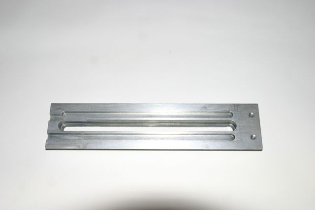

    Ensuite pour les longues focales une semelle de solidarisation, j'ai fabriqué la mienne et pour trouver rapidement le sujet un viseur rapide et son support que tu peut fabriquer également.

    Vous parlez de semelle de solidarisation : effectivement d'un côté un objo lourd et de l'autre la cam qui doit faire son poids (combien au fait ?).
    Avez-vous une photo du dispositif ?

    Sinon pour la semelle de solidarisation maison, comment as-tu fait ? (aurais-tu une photo ou un lien...)

    La plaque tu peut la voir sur mon site (l'adresse dans profil perso), je vais mettre les plans d'ici quelques jours. Ici la dernière image montre la plaque avec des supports rapides qui sont en fait inadaptés, je cherche une autre solution. Cette plaque est en fait une queue d'aronde rallongée, en Alu dans mon cas, la prochaine fois je met les images du support de viseur rapide. La petite partie te permet de décaler la caméra puisque tout n'est pas axé sur la XL2, le corps de la cam n'est pas dans l'axe de l'optique, ensuite la grande saignée te permet d'obtenir plusieurs distances en fonction de l'optique montée et pour rattraper la différence de hauteur il y a un jeu de cales en jonction des deux parties.
