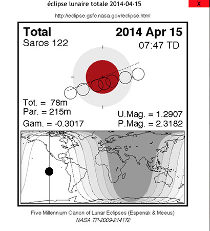

    Les nuits du 14 au 15 et du 15 au 16 (avril 2014) seront celle où la Lune sera la plus éclairante ... en France !
    Par contre, ceux des Amériques seront pil poil en en pleine Lune la nuit du 14/15 et, dans la gène :
    il n'y verront plus rien pendant plus d'une heure et peu avant et après ...
    14 jours après, c'est le Soleil qui leur fera défaut.
    Z'auront ben du plaisir ...
    (nb: sur la figure jointe, c'est la zone "blanche" qui sera ... éclipsée)
