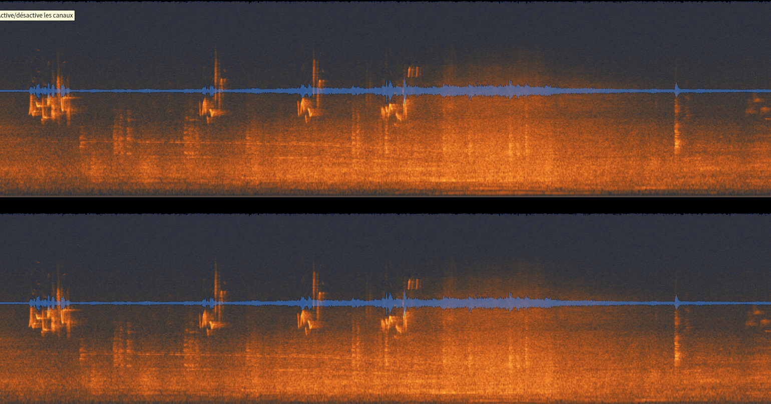

    Bonsoir,
    Voici un exemple de correction possible avec iZotope RX 10.
    En cliquant sur ce lien : Free Transfert - Service d'envoi de fichiers vous trouverez 2 vidéos à télécharger, accessibles jusqu'au 6 mai.
    CHANT-MERLE-NOIR-audio-original.mp4
    CHANT-MERLE-NOIR-audio-corrigé-iZotope-RX10.mp4
    Jean-François
  8. giroudf
    +890 / 4 046 / -39
    mais bon , a part demontrer que c'est possible (on en doutait pas), ca n'explique rien.
    D'ailleurs le son "corrigé " contient bien plus de bruits d'arriere plan. Vu les hautes frequence du signal utile , on doit pouvoir faire beaucoup mieux avec un simpe egaliseur parametrique.
    la methode c'est de commencer avec un filtre qui va encadrer le signal utile pour faire descendre tout ce qui ne l'est pas. LE but 'est d'agmenter le rapport signal bruit.
    Ensuite on remonte le volume pour donne une meilleure présence au chant de l'oiseau
    Finalement on peut encore analyser, ce qui traine et qui reste indésirable pour trouver une méthode pour l'atténuer. Pour ca la vue spectre de Izotope est utilie.

    Tu as inversé les rendus ..original = traité : traité = original
    (dont les talons féminins :D)
    N.B. Jean François en s'appliquant il est possible de faire mieux ;)
    "Mince alors" suis vraiment un blaireau ...:help::sad:..1400 € pour l'Advenced ... quelques € pour un
    un simple égaliseur paramétrique....:cry2:
    Tatpatoulu :D

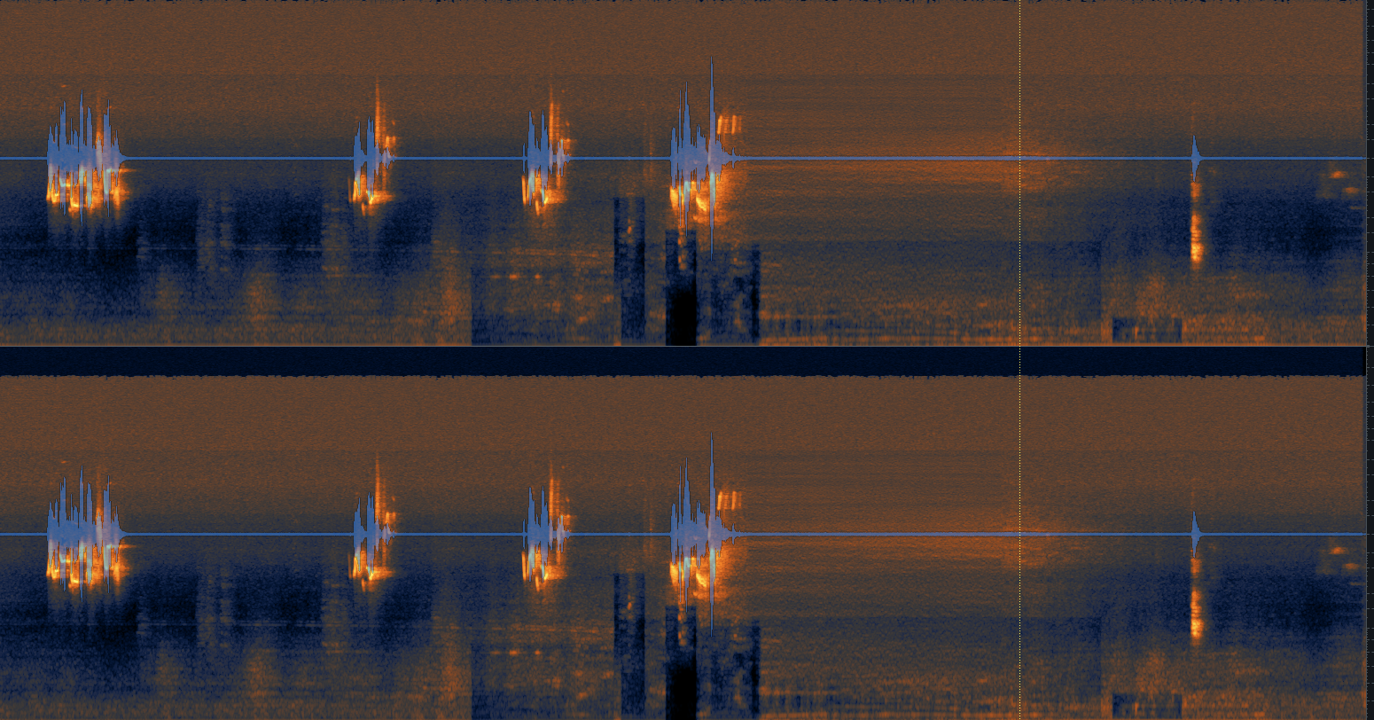

    la même bande son, première moitié avec voiture, deuxième moitié élimination de la voiture...:jap:

    CORRIGE = ORIGINAL

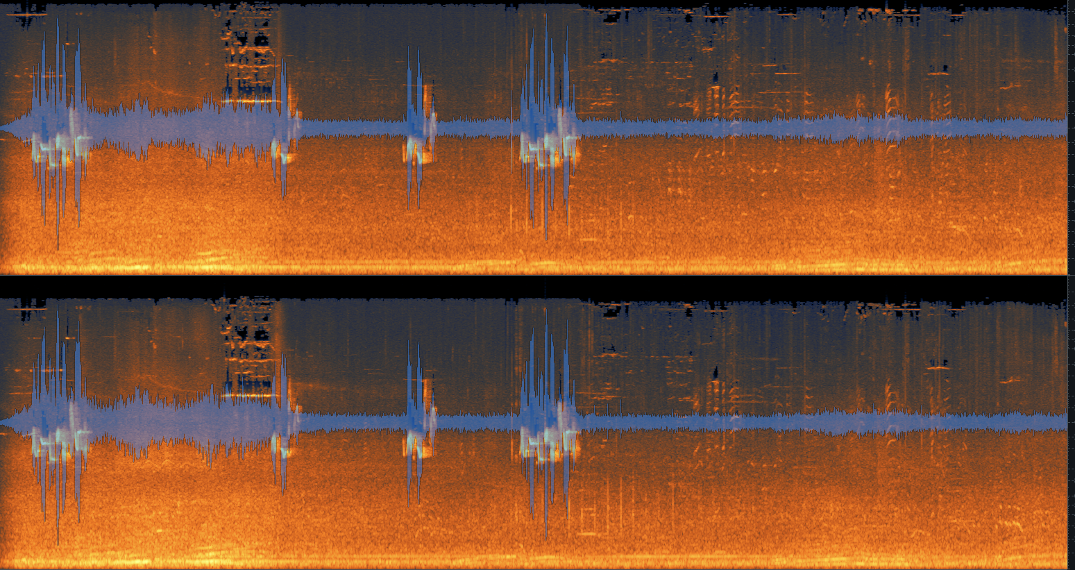

    Merci beaucoup Bertrand pour ta proposition de correction.
    Il n'y a pas d'erreur sur les noms de mes fichiers.
    Quand je filme une vidéo où l'oiseau qui chante est bien visible, je souhaite conserver le son original du chant de l'oiseau en réduisant les bruits parasites. J'obtiens un fichier audio "nettoyé" qui conserve la synchronisation avec les mouvement du bec de l'oiseau.
    J'ai fait la réduction des bruits parasites dans iZotope notamment avec le module Spectral De-noise. J'utilise aussi régulièrement la Fonction Copy/Paste Special/Replace.
    J'obtiens un résultat très proche de ton test Bertrand. Le chant du merle est bien isolé avec un niveau plus élevé que l'original. Mais je trouve que cette "isolation" a un rendu un peu artificiel.
    Donc dans un deuxième temps, j'aime bien ajouté un deuxième piste audio pour reconstituer les conditions de cette prise de vue. Ici il s'agit d'un merle noir urbain.On doit donc entendre la "rumeur" urbaine en arrière plan sonore. Pour cela j'ai ajouté une piste audio issue de la banque de sons de FCPX, nommée "City5".
    Je reconnaît que j'ai peut être mis le niveau de cette piste un peu trop fort mais c'est facile à corriger.
