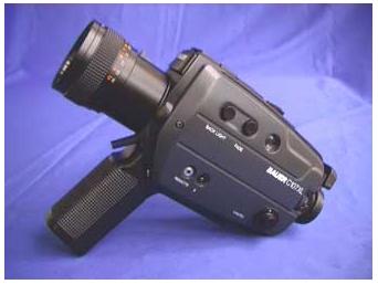

    J'ai une Bauer C107 XL (super 8).
    Je cherche des filtres, peut être en as tu? Le filtage est de M55x0,75.
    Je toruve souvent des filtrs sur les sites d'enchère mais j'ai peur qu'ils ne correspondent pas à ma caméra.
    Je cherche toute sorte de filtre, mais en particulier un jaune et un vert.
    Autre question : que vaut cette caméra? Je l'ai reçu d'un ami mais je ne sais pas ce qu'elle représente en terme de qualité. C'est bon, moyen, nul

    Salut lootxt,
    Ta Bauer est-elle bien celle qui figure ci-dessous ?
    Si c'est la cas, c'est une bonne bécane, mais qui n'égale pas les trois grands ténors que sont la Beaulieu 4008 ZM, la Nikon R10 et la Canon 1014. Elle doit cependant te donner des images honnêtes.
    Pour les filtres, tu peux en trouver dans les magasins photo, puisqu'ils sont également utilisés pour les appareils de photo.
    Il te sera assez difficile de trouver du jaune et du vert, qui servent surtout pour les prises de vues en noir et blanc... que quelques rares connaisseurs utilisent encore.

    Oui c'est bien cette caméra.
    Pour les filtres j'ai lu dans un boukin que les filtrs jaune et vert était un peu les deux filtres indispensable pour filmer en super 8. Il me semble que c'était pour la couleur, mais peut etre je me trompe. J'irais voir dans un magasin de photo direct avec ma cam, ce sera plus simple
    Par contre il y avait à lorigine un déclencheur pour la prise du vue image par image. Hélas je ne l'ai pas.
    Tous les déclencheur sont ils standards? Peut être je peux récupérer le déclencheur d'une autre caméra et l'utiliser pour la mienne?
