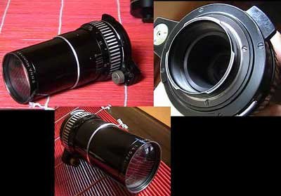

    je cherche du matériel 16mm et S16. N'hésitez pas à me contacter si vous en avez à vendre. De mon côté je vends un téléobjectif Enna Ennalyt 240 mm avec adaptateur de monture permettant de le fixer sur une caméra 8mm. au cas où...

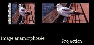

    Un anamorphoseur est un dispositif optique afocal qui se place devant l'objectif primaire et qui comprime l'image dans le sens horizontal.
    Lorsqu'il se trouve devant la caméra, il enregistre un champ horizontal deux fois plus large que le champ vertical, donnant sur le film une image qui semble comprimée latéralement... Un dispositif identique placé devant l'objectif du projecteur élargit alors l'image et permet d'obtenir un écran panoramique.
    Inventé par le Professeur Chrétien, ce procédé a été repris par les américains sous le nom de CinémaScope. (Dans ce cas, le coefficient de compression de l'image est de 2, mais il y a eu des films tournés avec un coefficient de compression de 1,5).

    Voir ci-dessous :
    - à gauche l'image anamorphosée sur le film.
    - à droite telle qu'elle apparaît à l'écran.
