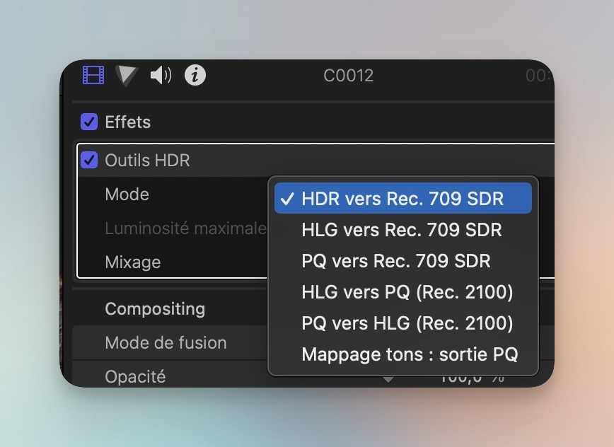

    Sinon, FCP X propose un effet dit 'HDR' que l'on pose sur les plans concernés et qui permet de modifier l'espace colorimétrique de ceux-ci :
    Il suffit ensuite d'effectuer les ajustements colorimétriques ordinaires.
