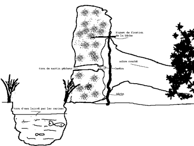

    Pour filmer à l'intérieur du nid j'ai repéré avant la ponte un ancien nid creusé dans la terre dressée par les racines d'un arbre couché par la tempête. Il faisait 60 cm de profondeur et j'ai percé l'épaisseur de terre restant avec une tige de fer pour repérer son emplacement. Puis j'ai creusé depuis l'autre face du mur de terre jusqu'au nid un trou assez grand pour y placer ma caméra. J'ai ensuite rebouché le trou avec un rondin de bois de même diamètre et recouvert le tout avec une bâche opaque. Mon idée était de me placer sous cette bâche et de remplacer le rondin de bois par ma caméra lorsque MP se serait absenté. En fait il y a peu de site de nidification pour MP dans ce milieu et du coup MP avait déjà fait 3 ou 4 trous dans ce mur de terre et il en a "bêtement" choisit un autre.

    J'ai fais un croquis mais je ne suis pas doué et c'est écris trop petit alors utilisez la loupe de windows
  12. cerfou
    66
    ... je reviens !!!
    Merci pour ces infos . Le croquis est trés clair.
