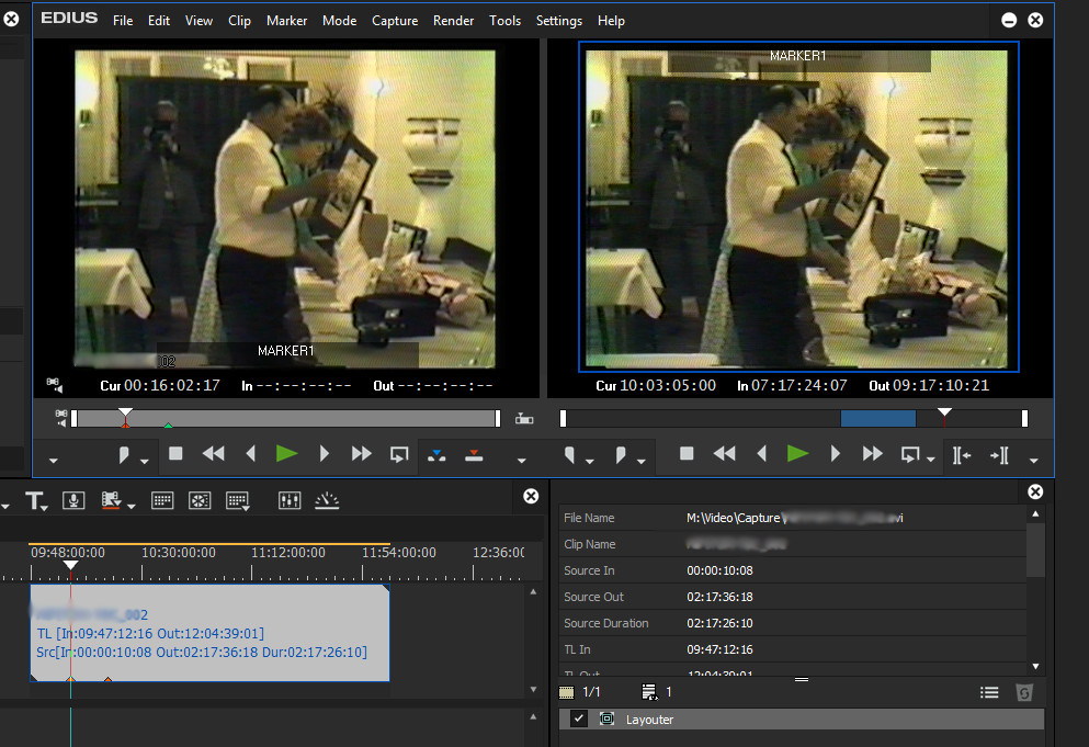

  10. Licioula
    376
    +2 / 11 / -0
    marqueur.jpg Merci pour toutes vos réponses, mais je ne vois pas le carré à cocher..
  11. sachem
    1 970
    14
    800
    +14 / 19 / -0
    es tu en edius 7.5 ?
  12. Licioula
    376
    +2 / 11 / -0
    Ha non 7.2...

  15. bcauchy
    27 161
    +863 / 3 016 / -75
    :hello: Coucou
    1) placer les marqueurs souhaités sur la TL ( lettre "V" au clavier )
    2) ouvrir la palette marqueur
    3) Verrouiller la synchronisation
    4) décocher le(s) marqueur(s) qui doit(vent) demeurer ancrer avec le(s) clip(s) ( sa forme se modifie et devient un triangle aplatie )
    5) le résultat : si on déplace le clip C0105 auquel il est attaché, il restera "accroché" sur le clip à la même place
    Bertrand :jap:
