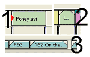

    Je souhaiterais connaitre la signification des marques suivantes :
    Sur la photo 1, la fleche rouge.
    Sur les photos 2 & 3 les marques blanches qui en entree, en sortie, les deux ou pas du tout.

    Pour le 1 (flèche rouge) ça signale une discordance entre l'image et le son qui correspond à ce clip.
    Si tu cliques sur la flèche rouge, ça affiche la valeur du décalage.

    Bon voilà, j'ai trouvé
    Quand tu as les 2 flèches grises, ça signifie que tu as l'entièreté du clip capturé. Dès que tu modifies le point d'entrée ou de sortie, ces flèches disparaîssent.
    Donc, quand il n'y a pas de flèche on peut allonger le clip de ce côté là. Quand il n'y en a pas, c'est qu'on a pas d'étirement possible.

    Complément d'infos
    Bonsoirà tous, bonsoir Luc_iman
    Si tu cliques Gauche maintenu sur la fléche rouge les valeurs de désynchronisation s'affichent, et si tu tires à droite(en maintenu) le 2 fichiers son et vidéo se resynchronisent automatiquement sauf obstacle génant (morceau de clip étranger).
    Ton clip 1 "poney AVI" a été coupé à gauche
    Noël

    2 238
    interessant mais achement dur
    Info sympa mais soit c'est hyper balaise soit je suis maladroit.
    J'ai fais 20 tentatives et ca n'a marche que 3 fois.
    Je CG sur la fleche rouge - mon pointeur (une fleche noire) se transforme en fleche rouge et je deplace sur la droite en gardant le bouton appuyé.
    Et ben, dur dur dur.
    Y'a un truc ?

    oui oui
    Bonjour à tous, bonjour Luc_iman
    Tu fais bien la bonne manip.
    Mais en reprenant ces essais je me suis rendu compte qu'il y avais parfois des ratés dont je ne m'étais pas aperçu.
    Je viens donc de reprendre la méthode, et la pas de probléme.
    Fais donc des essais sur une petite séquence dans un nouveau projet (tout cela à ne pas enregistrer, car inutile par la suite)
    En V1A place ta séquence par ex.,verrouille la piste déplace l'Audio1
    Clic G maintenu sur le petit triangle rouge-déplace sur les chiffres encadrés de blanc-enfonce la touche Alt( le blanc devient noir)-lache la souris et hop ça marche.
    Premiere 6 ou 6.5 pareil, et quel que soit l'oultil du moment pas de probleme (inutile de revenir à la flêche)
    Dis moi si c'est Ok.
    Noël:) :approb:
  10. luc_iman
    2 238
    Excellentissime
    Quand ca marche 2 fois sur 2, c'est que ca marche !
    J'ai acquis un sequence de 50mn en 1 fois et le son s'est decale au 2/3. Comme j'ai deja vire la source sur le DV, je n'ai pu verifier si le probleme est venu lors d'un enregistrement mais j'en doute.
    Je crois qu'a l'avanir mes acquisition se feront par sequences de 15mn max. Bref ce decalage n'etait pas genant la plupart du temps. Mais sur un ou deux passages, des bruits naturels sur la sequence m'ont obligé a recadrer le son. Comme on n'y arrive pas forcement du premier coup, il est bon de pouvoir replacer la video et le son a sa position d'origine.
