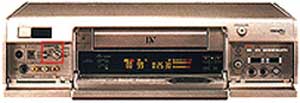

    as-tu mis le magnéto en mode passif ?
    taquet à gauche du magnéto (encadré en rouge sur la petite photo)
