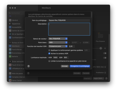

  3. locomostiv
    Merci @giroudf pour ta réponse rapide !
    Disons que je fais confiance à Apple sur ce coup, je ne trouve pour autant pas le préréglage d'usine pour le Rec.709 j'ai l'impression que je dois créer le préréglage moi-même comme dans l'image ci-jointe.
    Mais mes petites connaissances en calibration s'arrêtent là / Peut-être pouvez-vous m'aider sur les critères à renseigner afin de créer un préréglage correct pour ce type de calibration standard ? (gamut, point blanc, fonction transfert SDR,..) Merci d'avance !
  4. giroudf
    +891 / 4 050 / -39
    BT.709 ou REC.709 c'est la meme chose (HDTV video)
