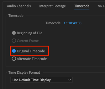

    Est-ce que tu as bien configuré premiere pour qu'il utilise le timecode.

    En effet PP ne lit pas le TC malgré qu'il soit bien configuré pour ça. D'ailleurs, il n'a pas de mal à lire le TC des sons.
