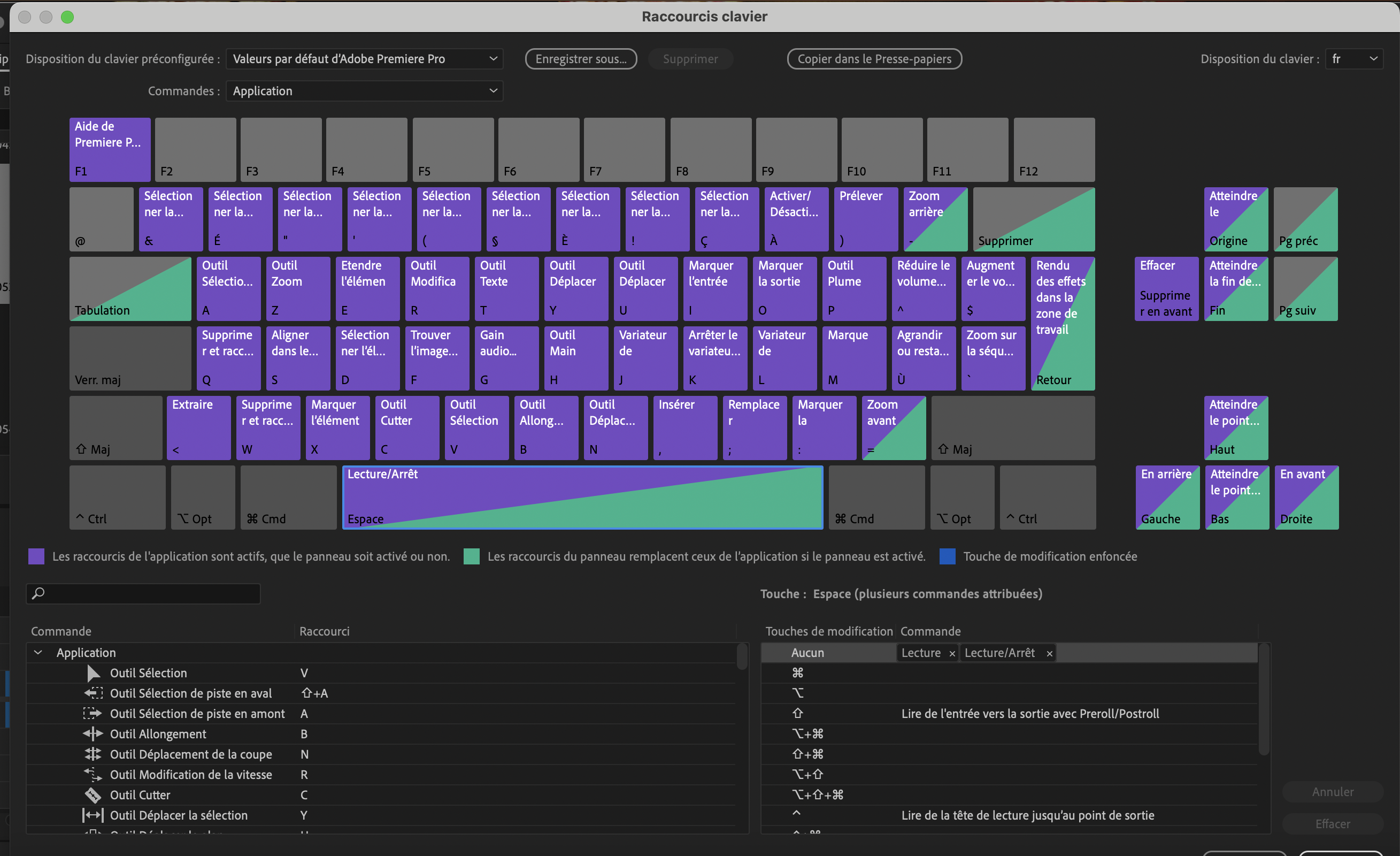

  8. lynkkas
    Je crois que c'est correctement paramétré :(
