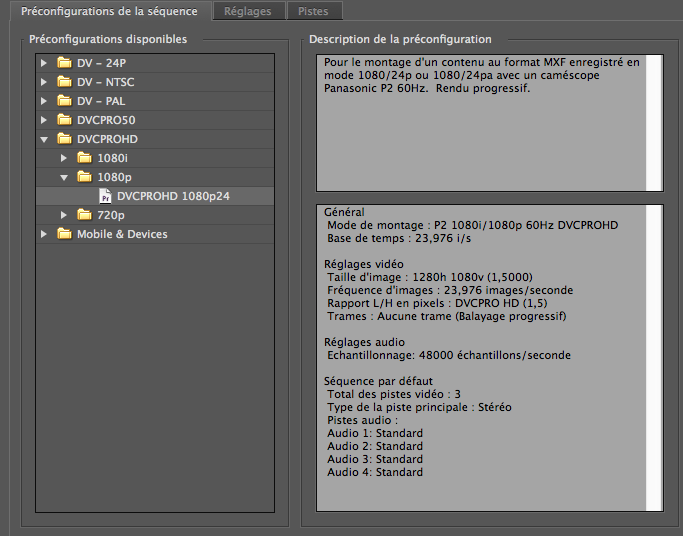

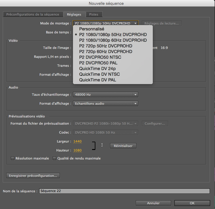

    C'est un diaporama images fixes HD de photoshop, mais lourd : parfois jusqu'à 17 pistes vidéo.
    P2 1080i/1080p 50Hz DVCPROHD 25 i/s c'est pour les réglages de séquences. Si ce n'est pas bon,, lequel je devrais prendre ?

    Merci, j'essaie avec ce format mais le seul que 1ère me propose avec 1080p est en 23,976 ips et je ne vois pas comment modifier les paramètres, dans réglage de séquence, rien n'est accessible.

  10. caraibe
    24 669
    +629 / 2 004 / -90
    curieux ça graigolin.
    ça fait longtemps que je n'ai plus CS6 mais si mes souvenirs sont bons j'exportais même en 50p
    Une mise à jour de Première s'impose
    Bien que je ne comprends pas que CS6te propose uniquement 23.976 en export
    https://howtech.tv/how-to-export-in-adobe-premiere-pro-cs6/
    as-tu choisi la bonne option ?
    si tu prends H264 Blu-Ray, normal que CS6 ne propose que 23.967

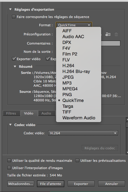

  11. graigolin
    J'ai fait un nouvel essai sans résultat (il y a même des images qui manquent)
    Je peux exporter en 25, mais je n'ai pas le choix AVI cf copie écran
  12. graigolin
    Y aurait-il aussi un problème avec mon choix de réglage de séquence source

    C'est nickel si tes images sont issus d'une DVCPro. Mais j'ai un gros doute. Tu n'as que des images fixes en source ? Tu fais du 16/9 ?
  14. graigolin
    Que des images fixes photshop
  15. Alcoriza
    8 200
    94
    5 209
    +294 / 698 / -5
    Ta séquence, déjà tu la paramètres en personnalisé, 1920x1080, pixel carrés, aucune trame. Libre à toi de choisir la cadence d'image, 24 ou 25 images par seconde. Dans le réglage du dessous, pareil, 1920x1080 et tu dois avoir un truc du style "MPEG i". Mes souvenirs de CS6 remontent à loin...
