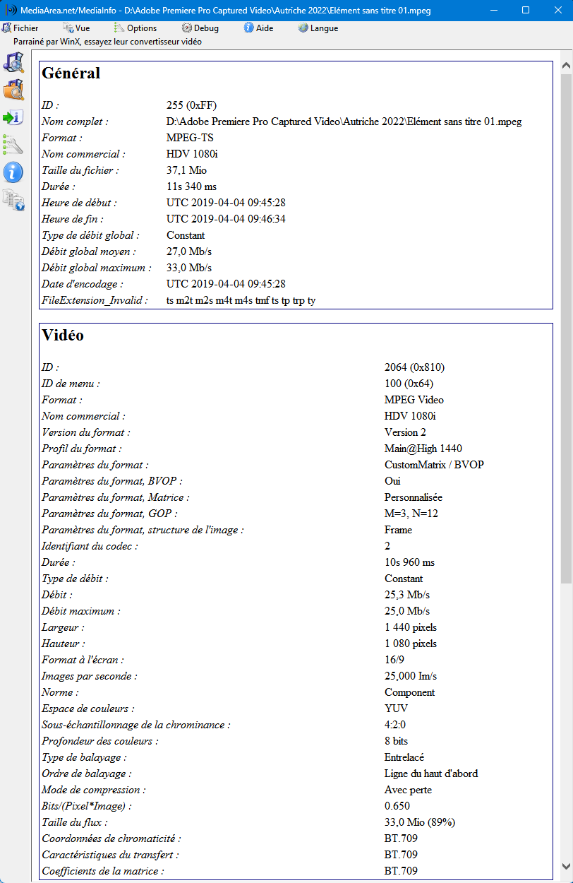

  14. GCVMP
    4 650
    46
    3 949
    +64 / 193 / -8
    Faut !!! Voir l'image de l'acquisition avec Première...
  15. saint kro
    24 215
    +744 / 4 336 / -92
    Attention, il est sur Mac, Premiere ne réagit peut-être pas pareil que sur PC.
    Et tu n'as pas du DVCam en source.
