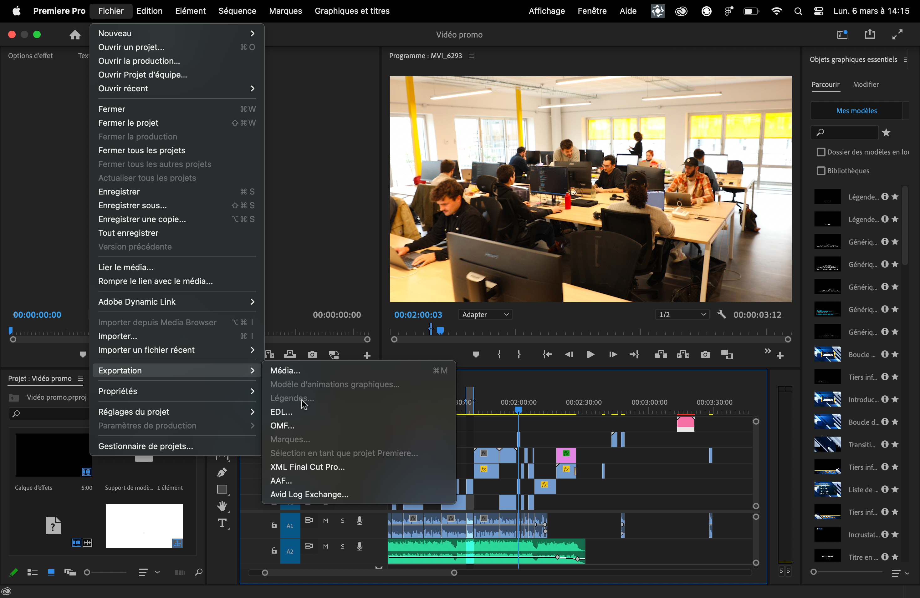

    je suis sur Premiere Pro depuis quelques semaines, tout se passait bien, et depuis ce matin la fonction "export" ne marche plus, le fenêtre d'export ne s'affiche pas.
    Ni par le raccourci cmd + M ni par Fichier>Exportation>Média
    Par ce dernier moyen, le raccourci "cmd+M" est grisé, comme indisponible (voir screenshot)
    Je n'ai pas touché aux réglages depuis que j'ai le logiciel et ai pu exporter déjà beaucoup de vidéos depuis quelques jours.
    Quelqu'un saurait-il pourquoi la fenêtre ne s'affiche plus d'un coup ? Je suis vraiment perdu là... :/

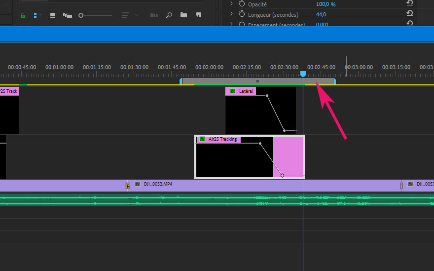

    Je ne vois pas le "pieds à coulisse" qui défini la zone à exporter.
    On peut s'en passer en définissant l'entrée et la sortie, il est vrai, encore faut-il le faire.
    Il semblerait que tes point entrée et sortie sont très rapprochés, mais c'est pas cela qui peut bloquer l'export
    Voir ma capture pour la barre de la zone de travail
    C'est la barre de la zone de travail qui s'est fait la male je crois pour la faire afficher cliquer sur les trois traits parallèles du coin gauche de la fenêtre TL et cocher barre de la zone de travail

    effectivement la barre de la zone de travail était décochée, je l'ai recochée mais le problème persiste...
    j'ai pris une vidéo, je suis bien localisé sur ma TL, la barre de travail est là, je clique sur Fichier>Exportation>Média, mais rien ne se passe.

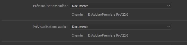

    Hummm , ça sent les fichiers de prévisualisation non trouvés... J'ai déjà eu le cas...
    Regarde dans les disques de travail si tu as bien des dossiers existants...

    "fichiers de prévisualisation non trouvés" c'est une piste, mais si on demande pas utiliser les prévu à l'export ..
    Il peut se faire que pour s'ouvrir l'export doit savoir où se trouvent les prévu.
