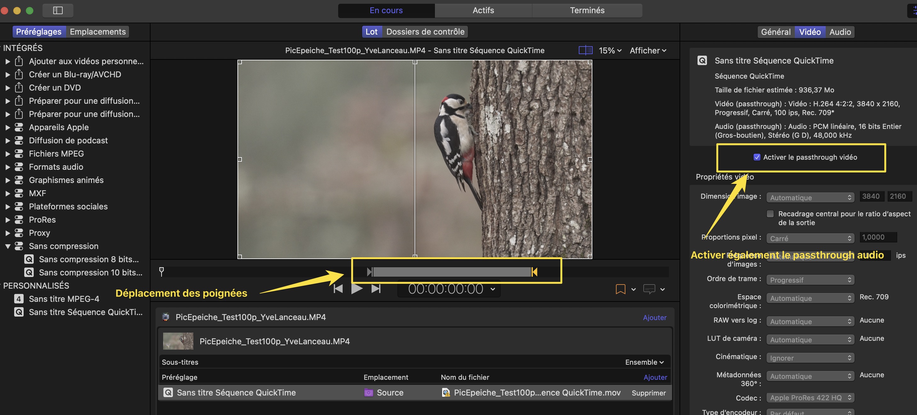

    Je t'avais parlé de l'incapacité de QuickTime de lire le 4:4:4: 10 bits.
    En fait mais je n'étais pas sûr, c'est le 4:2:2 10 bits que le lecteur ne lit pas, ce qui est quand même fort de café voire stupide quand ça ne pose aucun problème dans FCP X ou Compressor.
    La capture d'écran ci-après montre l'élagage dans Compressor, c'est instantané.
    Je n'ai pas essayé, mais cela ne doit pas poser de problème non plus dans Shutter Encoder ni dans Avidemux.

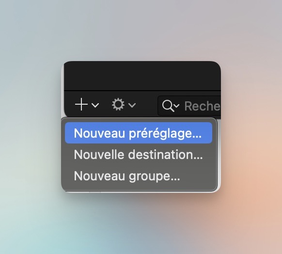

    Soit depuis le fichier tu fais ouvrir avec, soit Compressor ouvert, tu le glisses sur l'interface.
    Tout en bas à gauche, tu crées un préréglage.
    Dans la liste proposée, sélectionne Séquence QuickTime.
    Un préréglage va apparaître dans Personnalisés. Glisse le préréglage sur la vidéo. Sélectionne la et active le Passthrough en vidéo et audio.
    Ensuite à l'aide des poignées ou avec les commandes In Out, sélectionne la partie de la vidéo que tu veux conserver, puis appuie sur le bouton Lancer le lot.
    Dénomme le futur fichier puis OK.
