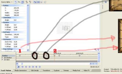

    J'ai fais une animation ou la plume suis le texte avec le track motion. Tous va bien je réussi a placé la pointe de ma plume exactement ou se poursuit l'écriture, par contre les deux point d'enveloppe entouré en noir lorsque j'appuis dessus ma plume disparait et impossible de la retrouver on dirais que dans cette section il impossible de placer ma plume car elle disparait complètement.
    Même en faisant ''restore box '' ou même copier coller des deux point 1 et 2 en rouge niet rien ne se passe.
    Ont dirais un bog? sa me surprendrait de Vegas mais ont sait jamais
    Yvano

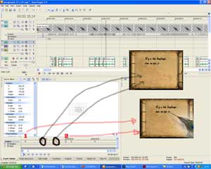

    Une de plus près.

    Effectivement je l'ai est supprimé et refais, c'est comme un trou noir pas capable de rien placer a cette endroit et oui la plume disparaist d'un seul coup dans cette zone aussitot que je glisse le curseur (petite ligne orange) et que j'entre dans cette zone PIF! elle disparais d'un seul coup et pas moyen de la retrouver.
    Pour tes autres questions je ne peux répondre parce que j'ai tous effacé les keys frames de la partie de cette ligne de texte et recommencé le tout, et maintenant tout c'est entrer dans l'ordre mais en mettant mes keys frames moin serrés un prês de l'autres.
    Je vais réessayer maintenant que tous fonctionne bien, de reserré mes keys frames pour avoir un effect plus réel du suivi du texte, et si le problême recommence je vais t'en informé de nouveau, et répondre a tes questions suivantes:
    (Lorsque tu te places sur ces Keyframes quelles sont les coordonnées indiquées dans la zone position ?
    N’y aurait il pas plusieurs Keyframes à la même position ?
    Peux tu joindre ton fichier VEG à ton prochain message ?)
    Merci infiniment encore une fois Toubib Gilles

    Effectivement c'est lorsque je place les keys frames très près l'un de l'autre. Lorsque je fais un copie collé du key frame le plus près qui fonctionne, la valeur collér devient identique mais la plume reste invisible quand même.

    Pile poil sur le bobo, je mettais de keys frames entre le images. Je
    ne connaissais pas cette fonction '' quantise to frame'' j'ai du la décocher par inattention,
    Merci BEAUCOUP doc du partage de votre connaissance, je suis de nouveau dans la grâce.
