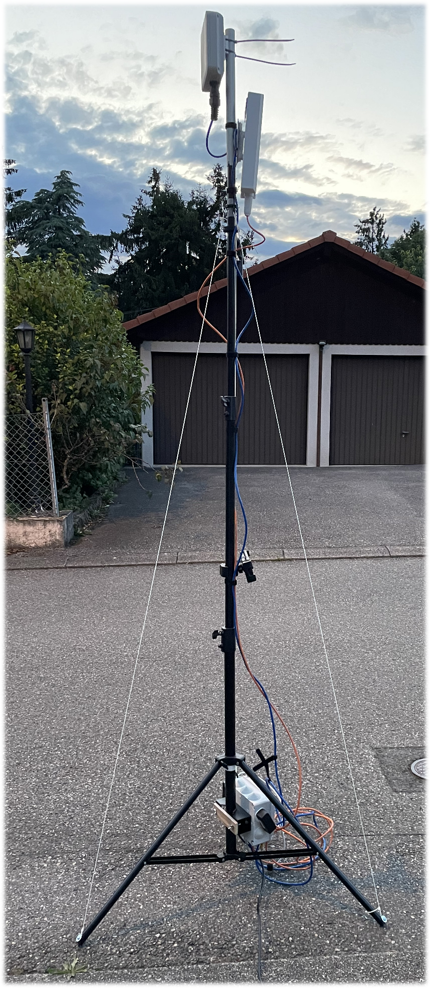

    voila l'engin.
    Il s'agit d'un mat pas cher (15 euros) de chez aliexpress en alu/plastique que j'ai pimpé avec une rallonge (en haut) , quelques ficelles pour faire des haubans, une boite etanche legrand (en bas) pour y mettre le switch ethernet et les transfos pour le POE (pour alimenter le boitier wifi, le truc blanc en haut, un TPLINK EAP-610 et le boitier 4G , pas encore recu).
    un support pour accrocher une tablette (pour verifier le stream sur youtube), un support en hauteur pour eventuellement accrocher un smartphone (camera).
    le seul but ici , c'est de pouvoir monter le bazar rapidement pour couvrir en wifi une zone assez grande (pour les smartphones) et surtout que tout soit etanche pour supporter une bonne rincée.

    il y avait du vent et le mat oscillait un peu, c'est ce qui m'a decidé a ajouter les 3 haubans.
    je suis assez content du "resultat", monté en 5 min, plié en 5 min, et ca rentre dans la voiture et ca reste très léger. Reste quelques details a ajuster et ce sera parfait, le but etant que si je le prete a un gars qui ni connait rien, il soit capable de s'en sortir (on branche et c'est tout).

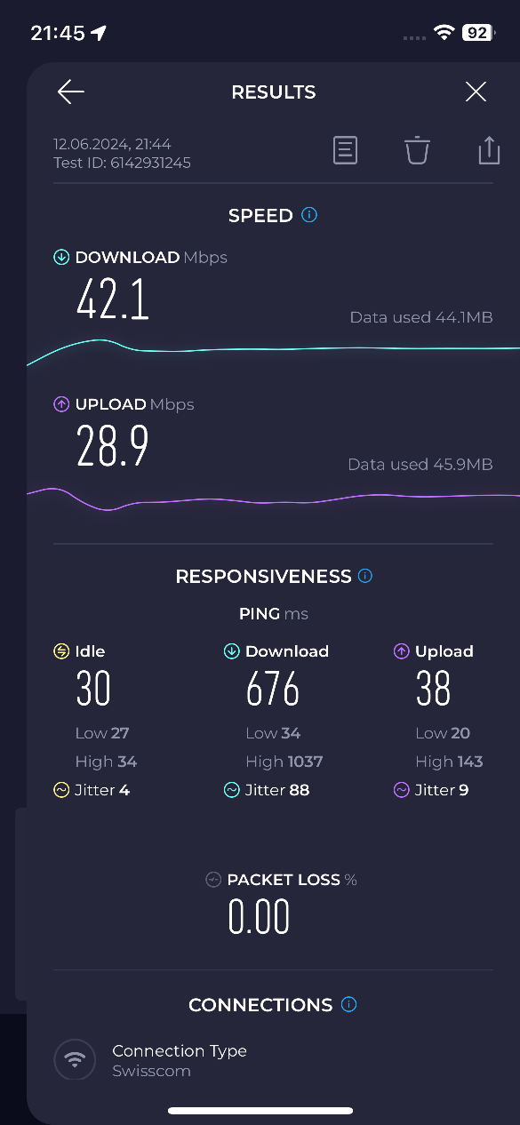

    voila j'ai enfin recu mon modem 4G et l'antenne/boitier qui va avec.
    Monté, testé, tout est nickel
    dans le chemin devant chez moi, la bonne passante est plus que suffisante.
    la boite tout en haut c'est le modem 4G
    j'ai encore un mauvais contact dans un cable ethernet que je dois refaire, et ensuite c'est tout bon
    j'ai testé la connection wifi en 5Gig avec un iphone 12, facile 50m, largement suffisant
