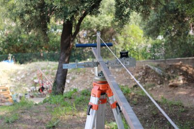

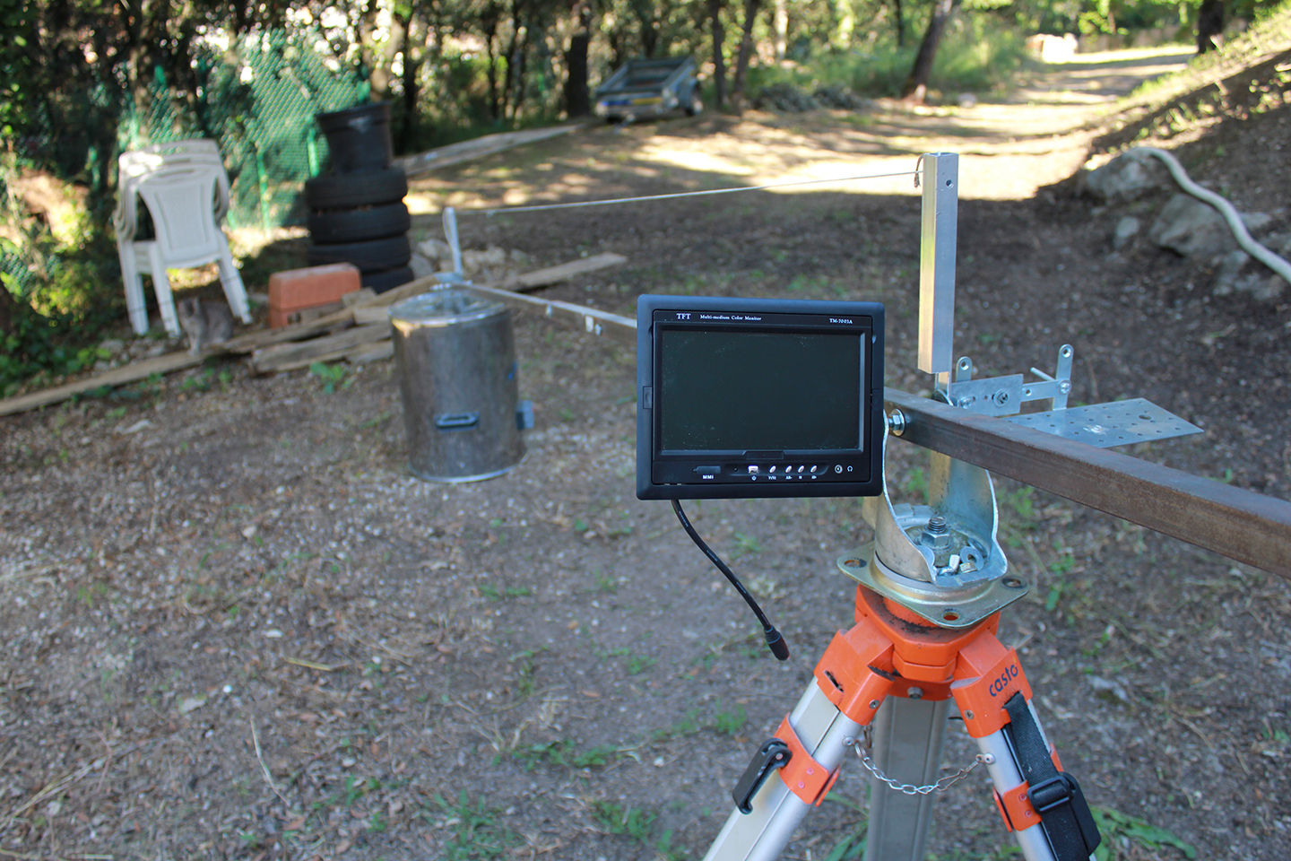

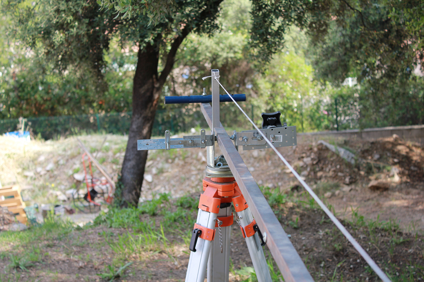

    je voulais faire partager ma petite construction (pour le moment non terminée, certaines choses sont à rectifier) une grue, simple de 3,5 mètres pour le moment. Bien évidemment, ce n'est pas pour une red, mais pour les reflex par exemple... enfin pour mon cas ^^.
    Voici quelques photos de la grue :
    Une vidéo test :
    Ce que j'ai utilisé principalement :
    -2 Barres profilé carré en acier (2m chacune) (magasin de bricolage)
    -1 roulement de container (à 4 roues) (soit un magasin de brico ou bien demander à sa mairie ou bien une société de nettoyage qui ont des fois des containers à jeter.)
    -des pièces de charpentes (magasin de bricolage)
    -roulements de roller (magasin de sport)
    -ficelle (magasin de bricolage ou bien supermarché)
    -trépied de géomètre (magasin de bricolage)
    Le prix avoisine les 100 à 150 euros
    Ce qu'il me reste à faire :

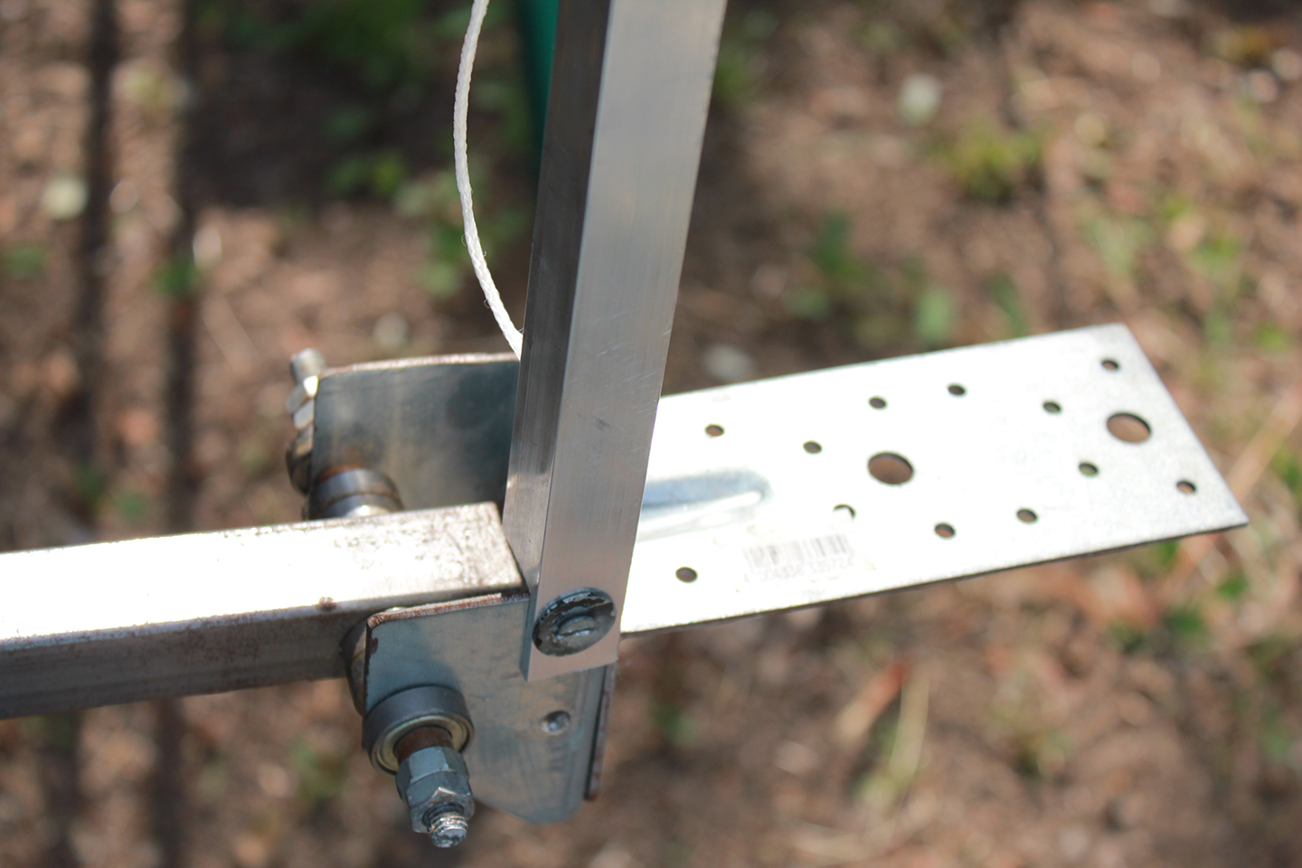

    -Changer le bras avec des barres en alu afin de soulager le roulement centrale, -
    -Mettre des vrais poids et calculer ce que je dois mettre (pour mon test, j'ai mis un seau avec des cailloux :p),
    -Changer toute ma visserie pour des écrous papillons,
    -Mettre une vraie tête d'attache
    -Changer la ficelle par un câble en acier
    -Rajouter les barres définitives qui la tiendra
    -Rajouter une barre afin de pouvoir régler l'angle de la nacelle pendant son utilisation.
    Quand pensez vous? Après si cela peut aider certaines personnes, pourquoi pas :good:

    bonjour Damb34,
    j'utilise le même trépied pour ma grue. j'y ai collé un niveau à bulle rond.
    et le même principe de câble (4.5 m) pour compléter le paralélogramme déformable. mais l'équerre + cam. de poche , ne sont pas assez lourdes pour bien le tendre.
    Question à propos du tournage du test: As tu laissé le stabilisateur de ta caméra en action?
    merci

    Gruuz : Effectivement, je me suis aperçu que sans la bulle, c'était un peu le bazar car ce genre de trépied est "déformable" et l'on ne sait pas si vraiment on est de niveau. T'as fait comment pour faire en sorte que le câble soit bien tendu? Lorsque j'ai filmé, j'ai laissé le stabilisateur (chose à ne surtout pas faire), mais c'est après que je m'en suis rendu compte. Mais lorsqu'elle sera vraiment fini, je ferai en sorte que tout soit nickel, autant en paramètre du reflex comme de la grue. Sinon à quoi bon :cool:

    Ah Damp34! que je suis content d'avoir deviné que le stabilisateur était actif! merci de ta confirmation. Vite refais un test identique et suprime cette première vidéo!
    Tendre le câble? après un verin, des ressorts de 2 genres, je teste actuelllement des sandows. mais patience, après ce WE je vais revenir peut être avec une nouvelle tête.
