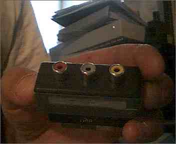

    bonjour,
    jusqu'alors je visionnait mes images sur un petit téléviseur en reliant ma cam avec les cordon RCA a un adaptateur RCA/péritel, lui même branché à la TV, et depuis peu... rien à faire... si je passe par la péritel... ca marche plus, j'ai essayé sur un autre téléviseur... ca marche pas non plus, par contresur des prise RCA, ca marche...
    j ai d abord cru à l adaptateur peritel défectueux, mais non, un neuf... même chose!!!
    ca reste pour moi un grand mystere...
    zavez une explication?

    Combien de fiches RCA a ton adaptateur RCA-Peritel ? Il en faut 6: Video In et Out (inutilisées dans ton cas) , 2 AUDIO D et 2 Audio G. C'est équivalent à l'entrée RCA de devant (J/B/R).

    Bonjour Julien, je ne vois pas ce que tu veux dire... je n'ai que 3 emplacement RCA sur cet adapteur
    mais il a toujours fonctionné avant sans probleme...

    Je me suis mal expliqué et même trompé. Je n'ai pas le temps de faire la photo du cable, mais d'un côté tu as 2 RAC Jaunes (In et Out), 2 Audio rouge, 2 Audio blanches et de l'autre côté une prise Peritel.
    L'adaptateur que tu montre n'a que des sorties, pas d'entrée. Certains adapteteurs semblables ont un switch qui permet de passer de In en Out. C'est alors équivalent à ce que je t'au décrit au dessus.

    en effet celui ci ne va que dans un sens...

    je pense qu'un simple reglage de la telé en video composite devrait suffir. C'est souvent le souci surtout quand on utilise la peritel en s-video ou rvb, avec un lecteur dvd ou ps2.
