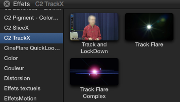

    Ce peut être fait avec Motion (avec tracking automatique) comme dit plus haut, mais aussi directement dans FCP X voir tuto ci-après à 8'20, le tracking dans ce cas n'étant pas automatique.
    Ce peut aussi être fait aisément avec le plugin Track X powered by Mocha qui propose pour cela des outils spécifiques :
    Mais il faudra sans doute procéder en superposant plusieurs effets pour arriver à ses fins…
