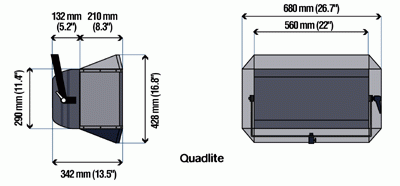

    Les projos que tu montre (kinoflos ou équivalents) sont super mais surtout en tournage extérieur. Effectivement la lumière froide est un très bon choix dans ce genre de config (mais un peu cher...) et je préconise plutôt les Balcar.
  3. oufixx
    288
    Balcar quadlite (4 lampres)
    OufX
